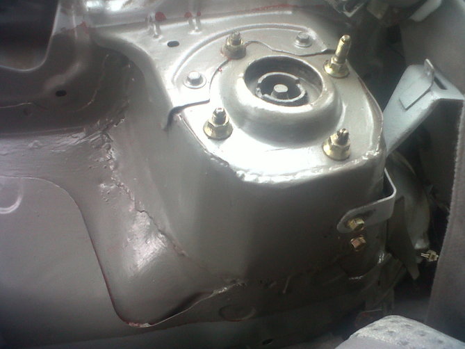

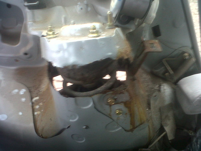

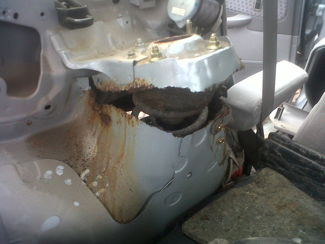

Witajcie.
Od kilku dni zaczęło coś mi wiać z lewej strony, postanowiłem poszukać przyczyny. Oto co ujrzałem ... <płacze> byłem przerażony...
Auto niezawodne, wiele pracy włożone, staram się dbać o nią, dlatego ją reanimuję i już prace ruszyły. Prawa strona trochę lepsza, ale też już pięść weszła. Nie wiem czy wszystkie GW tak mają czy tylko mój okaz taki się udał. 2000 r.
Jeśli możecie wrzucajcie tu wasze widoki tylnych amorków, szczególnie GW.
Po zakończeniu wrzucę efekty pracy.

Postprzez kongobongo » 1 mar 2015, 03:33
Cieszę się że nic się nie stało... niestety blacha w mazdach wiemy jaka jest... Niemożliwe żeby po obu stronach był stuknięty bo drugi amor podobnie wyglądał. I kto by tam wzmocnienia amorów z tylu sprawdzał ? Teraz przed zakupem kolejnych do góry nogami auto przerzucę

Postprzez kongobongo » 1 mar 2015, 14:37
Stał normalnie, wjeżdżałem na kanał sprawdzałem inne elementy i nic nie zauważyłem. Podczas jazdy też nic, jeździła dobrze. Zaczęło bardziej szumieć niż zazwyczaj, bo cicho podczas jazdy w środku to nie jest...
Aż strach pomyśleć co by był jakby to poszło np. na zakręcie... A wolno nie jeździłem... Cud, Bogu dziękuję.

Postprzez kongobongo » 2 mar 2015, 10:43
To ja blacharkę już robiłem. Progi, maska, tylna klapa, nadkola tylne. Jednak nie zerkałem do amorów, nie było potrzeby... Mój egzemplarz jest wyjątkowo z dużą ilością rdzy...
Dzisiaj odbieram zobaczymy.

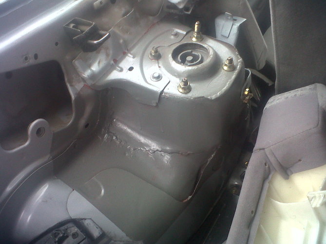

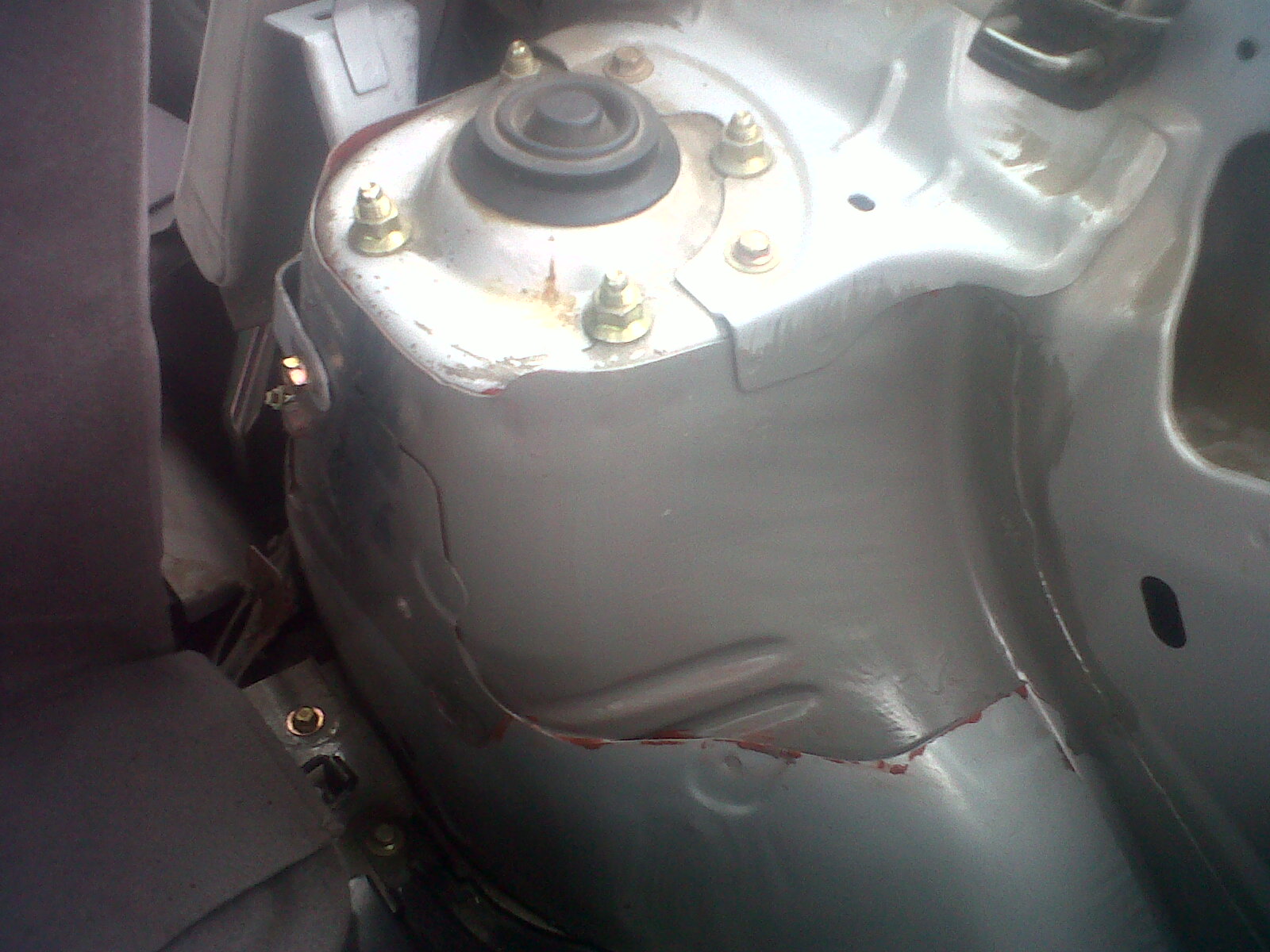

Postprzez kongobongo » 2 mar 2015, 21:52
Od spodu można konserwować, jednak chyba mało ludzi zagląda w różne zakamarki. Gdy się rozbierze całe tylne boczki i całe okucie w bagażniku może być rudo... U mnie jest jeszcze kilka miejsc zarażonych tym cholerstwem...
Ale póki co jest zrobione, można jeździć. Kilka lat powinno wytrzymać, solidnie zabezpieczone. Drugi również zaczął pękać, więc został wzmocniony.
I jaka cisza z tyłu :)
