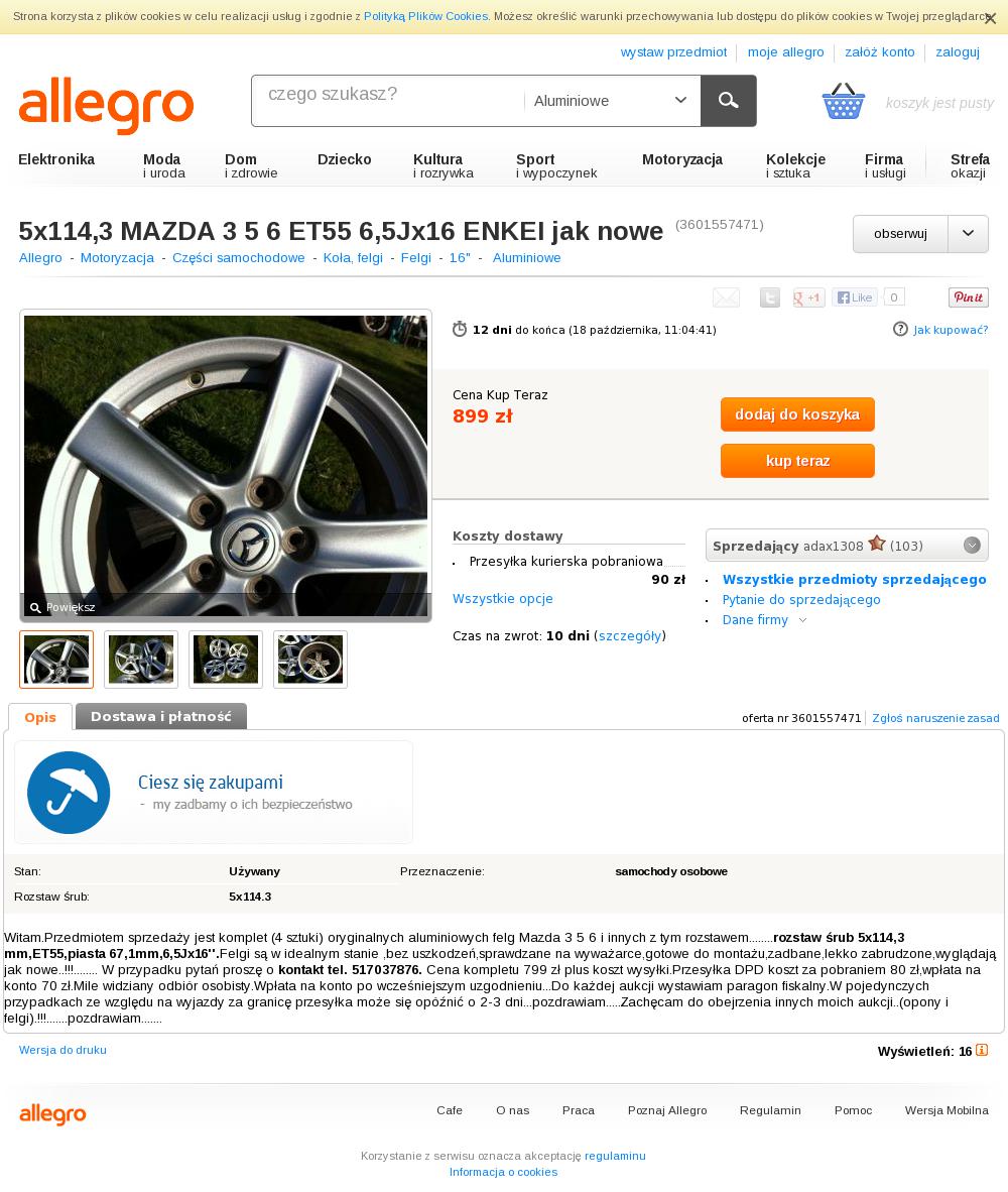

Postprzez ZdzichuZ » 5 paź 2013, 21:18
http://allegro.pl/5x114-3-mazda-3-5-6-e ... 57471.html
Pytanie o felgi 6,5 x 16 ET 55 – czy nie będą przycierać o wewnątrz? Czy lepiej zakładać je z dystansami np 5 – 6 mm?
ZdzichuZ
Postprzez Dominator » 5 paź 2013, 21:30
Nie powinno przycierac :) ew dystans 5mm ale to juz bardziej dla poprawy wygladu, choc wiele nie poprawi ;) taki plus,ze szpilek nie trzeba zmieniac. Tym bardziej jesli masz stozkowe nakretki. Te enkei beda ok :)

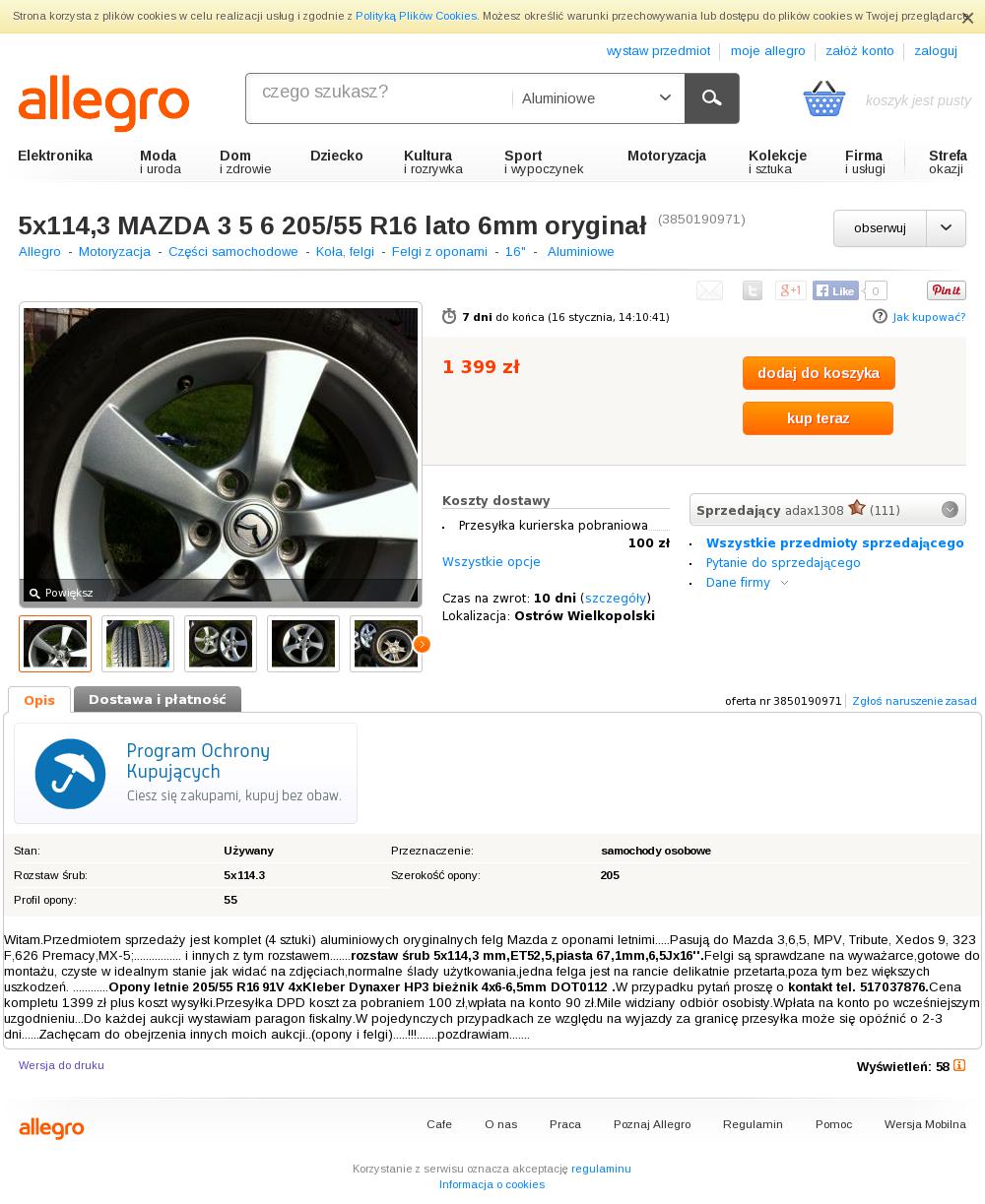

Postprzez ZdzichuZ » 5 paź 2013, 21:39
A lepsza na taką felgę będzie opona 195/55/16 czy 205/50/16? Zakup i tak jest na przyszły sezon, ale 195 są chyba jednak nieco tańsze.

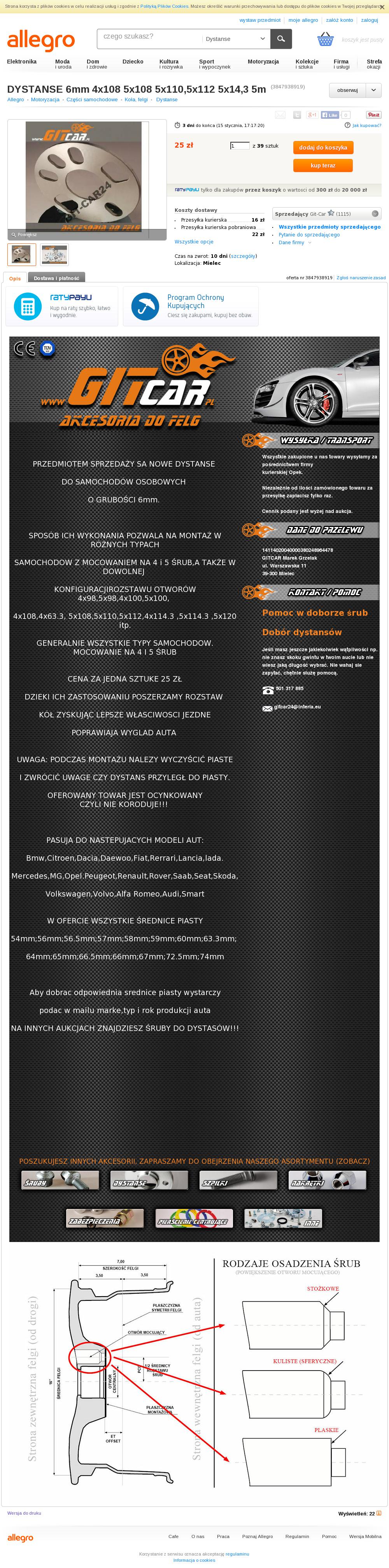

Postprzez Zibi85 » 11 sty 2014, 19:32
Mam pytanie, bo zamierzam przesiąść się na alu 17 na wiosnę, z oponami 205/50 (co do rozmiaru opon to nie mam wyboru bo kupuję komplet). Niestety z tyłu opony trą o kielich amortyzatora, tak na styk, da się ręką obracać kołem ale świszczy. W zasadzie podkładka dystansowa 3-5mm załatwi sprawę, ale..
opona podczas jazdy pracuje na feldze i mogłoby mimo tego trzeć w zakrętach. I tu pytanie, czy można założyć podkładkę dystansową 8mm? Ile śruba powinna trzymać szpilkę, ile obróceń gwintu, ile mm kontaktu? Obecnie bez dystansy zmierzyłem, że szpilka wchodzi w nakrętkę na około 17mm.
I tak przy okazji, które podkładki lepsze:
http://allegro.pl/dystanse-uniwersalne- ... 54859.html
czy
http://allegro.pl/dystanse-6mm-4x108-5x ... 38919.html

Postprzez Dominator » 11 sty 2014, 20:00
U mnie przy dystansie 5mm, jestem w stanie zrobic na szpilce okolo 7 obrotow nakretka typu stozkowego. Tyle trzyma. przy 8mm bylo by pewnie max 5 obrotow. Mysle ze dystans 5-6 mm bedzie ok u Ciebie.

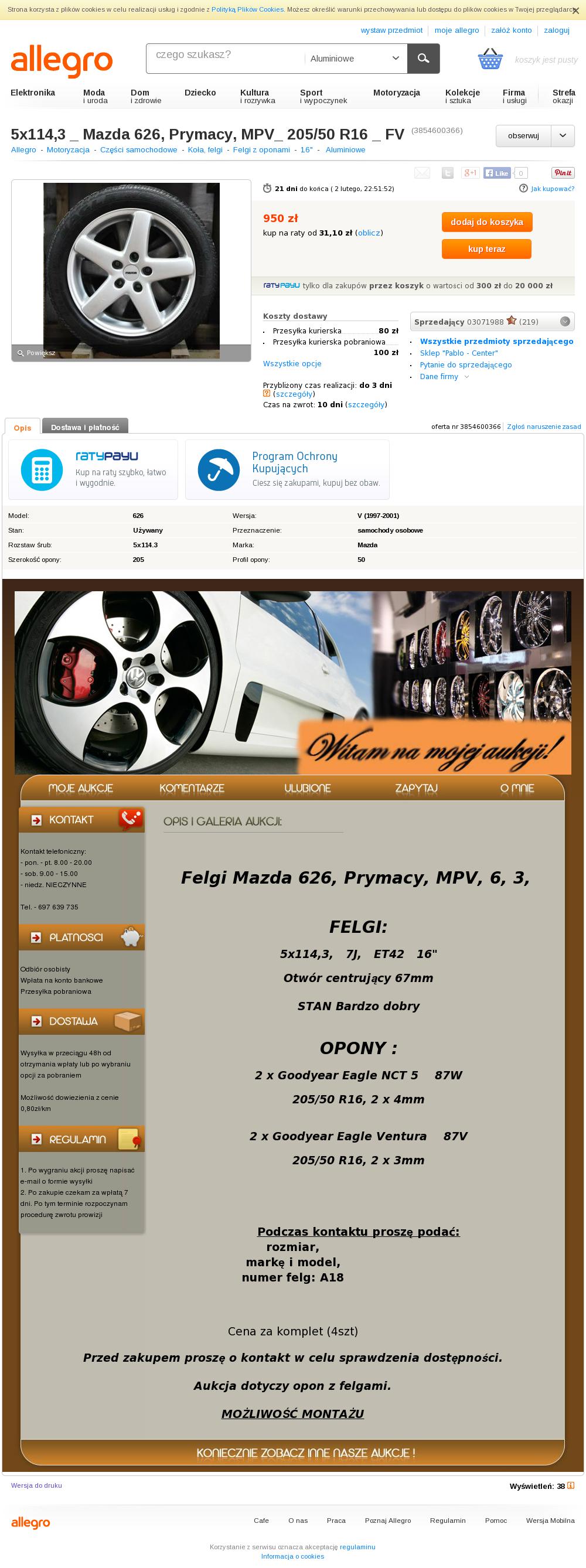

Znalazłem na allegro felgi Fondmetal. Rozmiar 16 x 7, ET 42. Obecnie na lato mam założone 15 x 7 ET 38 na oponie 195/60. Pytanie, czy taka felga z oponą 205/50 nie będzie ocierać o rant?
http://allegro.pl/5x114-3-mazda-626-pry ... 00366.html

Postprzez Dominator » 12 sty 2014, 20:27
JyrkiJuhani, kola które pokazałes, wejda o 4mm w strone amortyzatora. Jesli na poprzedniej nie tarło, to i teraz tym bardziej nie bedzie w dodatku podobne srednice kół, zalecane przez producenta..
