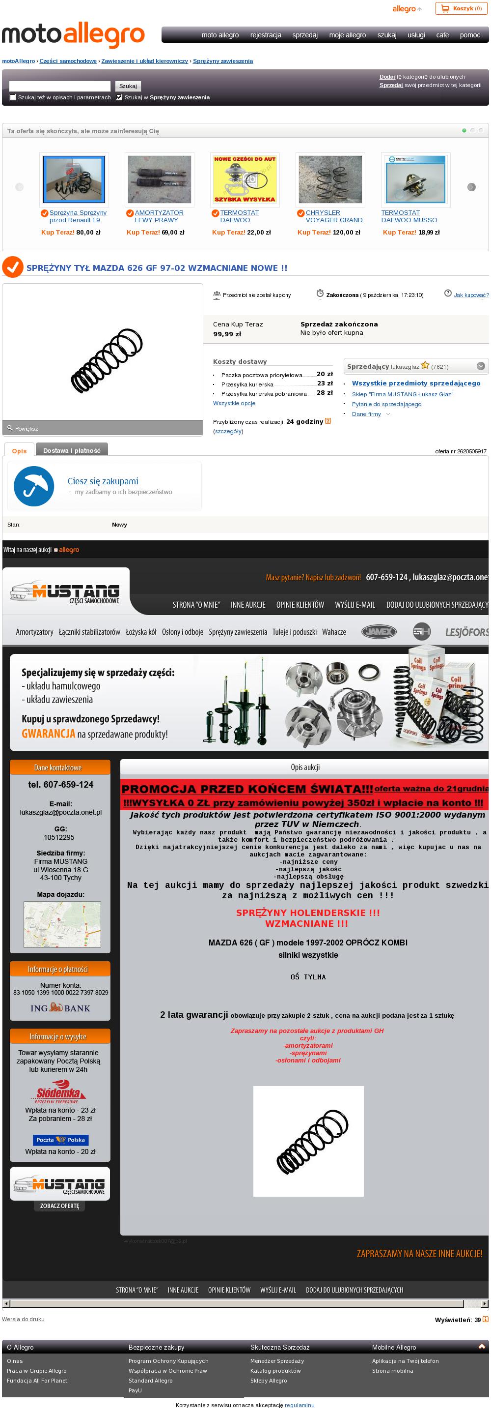

Na allegro znalazłem takie coś:
http://moto.allegro.pl/sprezyny-tyl-maz ... 05917.html
no i chyba się na nie zdecyduje.
W sklepie sprzedawca krzyknął za wzmacniane po 250zł za szt.

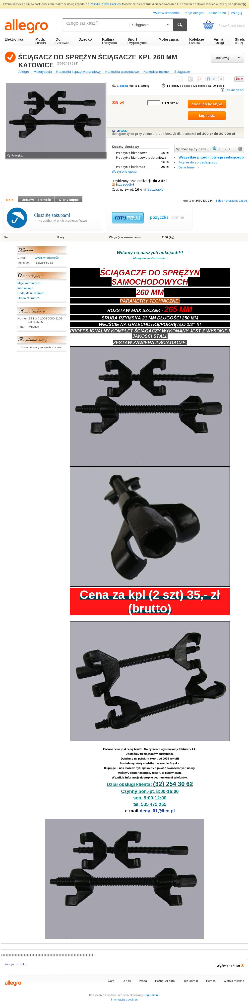

Dużo czy nie to względne określenie. Skoro pytasz to znaczy, że mało albo wcale nie bawisz się w mechanika. Robota ogólnie prosta. Rozkręcasz co trzeba a potem składasz. Jednak bez ściągacza do sprężyn nie zabieraj się za robotę. Sprężyny wymień obie do tego nowe osłony i odbojniki.
jaroslaw1984
Przyda Ci się to
---> http://mx6.greennet.org.pl/service/macperson.html
I oczywiście to jeżeli nie masz w posiadaniu
http://allegro.pl/sciagacz-do-sprezyn-s ... 37934.html
Różnica taka że z tyłu musisz rozebrać tapicerkę bagażnika żeby dostać się do śrub poduszek, natomiast na dole wiadomo odkręcasz amortyzator od zwrotnicy. Auto najlepiej podnieś z obu stron z tyłu dzięki temu nie będziesz musiał odkręcać łączników stabilizatora bo nie będą sprężynować na zwrotnice i nie będą tym samym utrudniać wyjęcia kolumny mcpreson po odkręceniu
śrubę na trzpieniu amortyzatora poluzuj zanim wyjmiesz całą kolumnę, później mógłby być z tym problem a i dzień wcześniej napuść śruby wd40 te od boczków kanapy "będziesz musiał je odkręcić przy demontażu tapicerki" widać je od strony koła wystaje kawałek gwintu prawdopodobnie będą zapieczone na amen jak u mnie i oczywiście zapaprane konserwacją prawdopodobnie czeka Cię rozwiercanie gdyż pewnie się urwą.. ogólnie przyjemna robota heh
