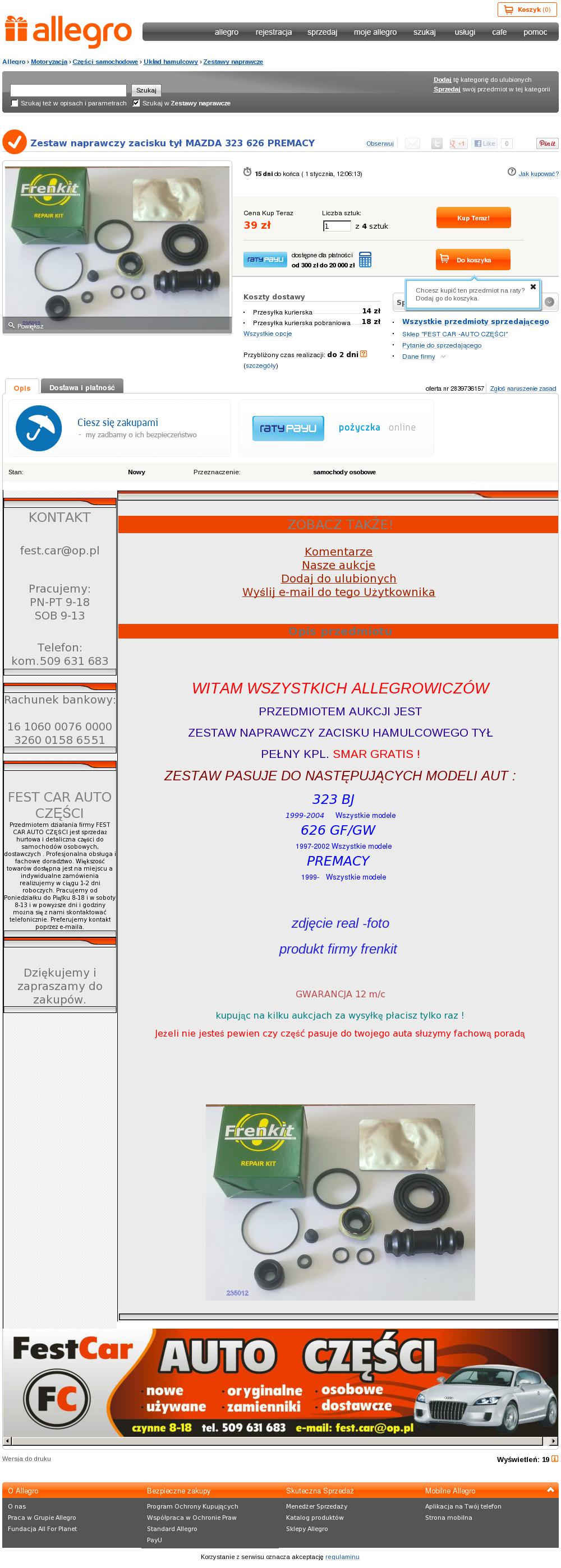

generalnie to zestaw naprawczy zacisku

widzisz jak mało wiesz ;) jak rozbierzesz zacisk to się dowiesz, ta gumowa tulejka to część górnej prowadnicy, dolna ma uszczelniacz (na zdjęciu jest najniżej)
kup sobie 2 komplety i działaj
będzie dobrze <spoko> pod warunkiem że łożyska igiełkowe masz całe <oczy>

malo wiem i dlatego pytam :) narazie zrobie jeden, jak sie uda to potem wezme sie za drugi

tylko kup sobie zestaw firmy autofren. Jest dużo lepszy ;) a cena podobna

za ten powyzej dalem 25zl, kasa niewielka i jakosc moze byc kiepska

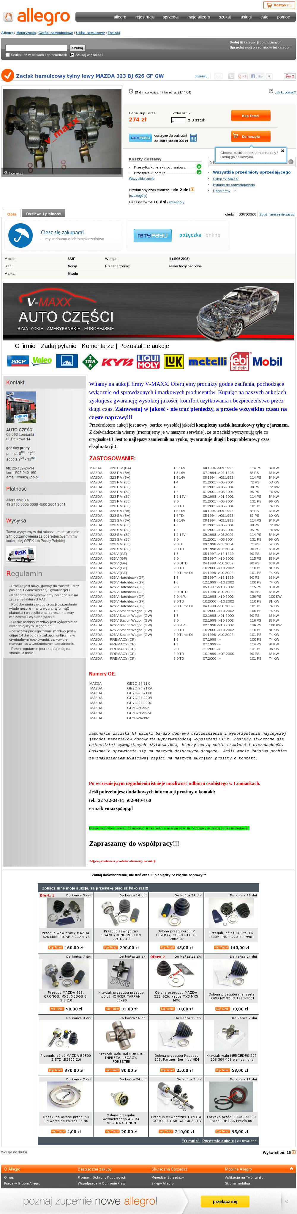

Jak oceniacie te nowe zaciski pod względem jakościowym ???
http://allegro.pl/zacisk-hamulcowy-tyln ... 00535.html
<co?>

na pewno warto zainwestować w nowe zaciski, będziesz miał spokój na długi czas
