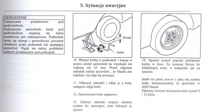

EDIT
Nawet instrukcja obsługi to przeiwdziała., strona 5-25
Napisali:
Edit 2: właściwie nic nie napisali, dopiero doczytałem że te 25, to nie cm. a mm. i dotyczą podnoszenia koła od podłoża haha <lol> <lol>

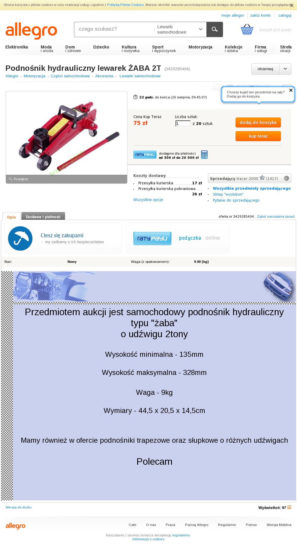

I mam lewarek typu żaba coś takiego, nie wiem czy nawet nie ten sam i po maksymalnym podniesieniu koło stoi wciąż na ziemi bez możliwości zdjęcia.
No nic będzie trzeba zainwestować w większy podnośnik albo drugi żeby koło podnosić np. na wachaczu podeprzeć.

Uzywam bodajze identycznego podnosnika co "zaba" powyzej i wszystko ok, nawet nie musze do konca podnosic i kolo jest w powietrzu, a dodam iz przod mojego samochodu sterczy dosc wysoko. dziwne..
W zwiazku z tym iz pewnie nie wozisz tej zaby w bagazniku, podloz pod podnosnik cos stabilnego i wytrzymalego i bedzie ok :)
