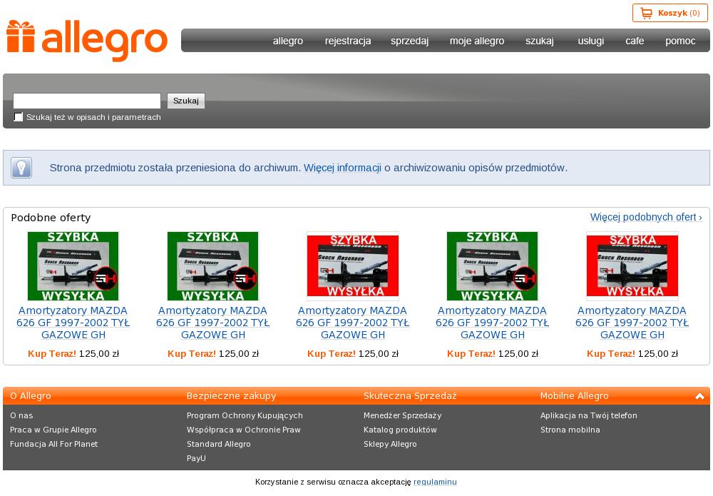

Co powiecie o tych amortyzatorach:
http://allegro.pl/amortyzatory-mazda-62 ... 92495.html
Cena spoko ale jak z jakością. Padł mi lewy tylny i musze zmienic a że budżet nie przewidział to szukam coś taniego i dobrego.

Postprzez Dominator » 11 cze 2012, 17:47
Jakość będzie mizerna, bo to taka bardzo budzetowa firma.. Mam lewy używany,(niby 80proc skuteczności, przed demontażem) oddał bym Ci za darmo, ale nie ma mnie teraz w domu i nie mam jak wysłać, chyba że podjedziesz 80km i sobie wezmiesz ;)
