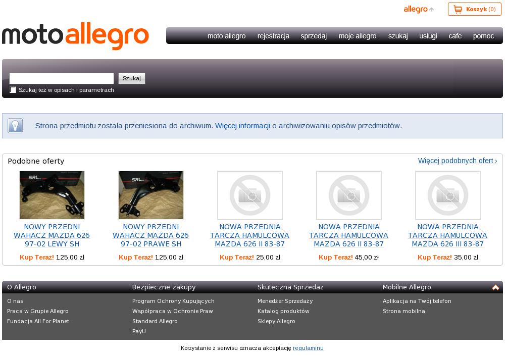

Postprzez 89matthew89 » 24 lut 2012, 22:53
witam
Nieuchronnie zbliża się wymiana wahacza i ze względu na szczupłe fundusze zastanawiają mnie dwie firmy
-SH
-SRLine
miał ktoś z nimi do czynienia ?
http://moto.allegro.pl/nowy-przedni-wah ... 09368.html
na tej aukcji gościu sprzedaje wahacz firmy SH na obrazku jest SRLine czyżby to to samo ??

Postprzez lucas83 » 25 lut 2012, 14:41
Hmmm...pytanie brzmi, czy nie przeklniesz tego wahacza w niedługim czasie po montażu ;) Jest potwornie tani, więc obawiam się o jego wytrzymałość (zwłaszcza na naszych drogach). Zastanów się, czy warto oszczędzać na zawieszeniu.

Postprzez 89matthew89 » 25 lut 2012, 18:42
Wiem ze długo nie pojeżdżę tzw. 2 lata temu zmieniałem wahacze(w podobnie cenie) zaraz po kupnie mazdy i przez dwa lata wszystko było ok zrobiłem na wahaczach 60kkm a w świętokrzyskim drogi to masakra <lol> wiec jak za 120zł <spoko> chodzi mi tylko czy te dwie firmy to to samo ??

Postprzez 89matthew89 » 26 mar 2012, 10:17
Jeżeli chcesz mieć kierownice równo jadąc na wprost to nie kupuj. Firma SRL jest dużo lepsza

Postprzez 89matthew89 » 26 mar 2012, 11:10
2 lata temu kupowałem miały być obydwa SRL ale jeden facet przysłał SH bo nie miał, mechanik który robił zbieżność powiedział że z tym SH jest coś nie tak i dalej drążka nie może wykręcić bo by się na 3 zwojach trzymał poza tym na SH guma sworznia już pękła
