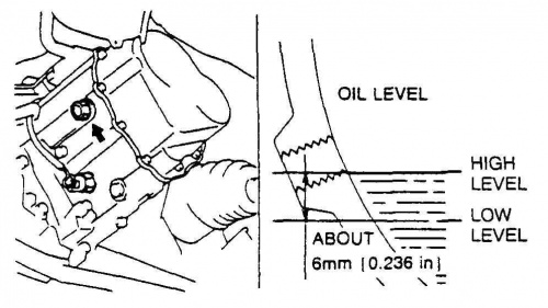

Witam. Przedwczoraj zmieniłem olej na shell 75w90.
W specyfikacji przeczytałem, że wchodzi 2,7 litra, mnie się zmieściło 3,7 litra.
Lałem do tej dziury pod sam korek.
Gdy zdjąłem ten korek nie miałem żadnej miarki/wskaźnika.
PS zdjęcie zapożyczyłem od puznies0 bo nie miałem własnego
SG-Jaro Dziękuję
Dostałem odpowiedź. Śruba od poziomu oleju jest od strony chłodnicy, więcej na foto:
Ostatnio edytowano 7 wrz 2010, 03:34 przez mahalnet, łącznie edytowano 1 raz

Postprzez tadziomaru1 » 6 wrz 2010, 20:57
Odnowiłeś, więc chyba chcesz odpowiedzi na tego starego posta a więc: Lać to se tam możesz, ale poziom oleju sprawdza się gdzieindziej. Zapierdzieliłeś skrzynie do pełna hahaha Niezbyt pamiętam jak to jest w maździance, ale wydaje mi się, że otwór do wlewu/kontroli poziomu oleju jest z przodu skrzyni, od strony chłodnicy, na klucz chyba 17. Dolna krawędź otworu jest miarą poziomu oleju. Czyli jak to wykręcisz to poziom ustali się sam, tylko se jaką bańke

Postprzez mahalnet » 7 wrz 2010, 03:31
dziękuje za odpowiedź. Faktycznie odnowiłem posta bo jeżdżę jak duny z tymi 3,7 litra.
