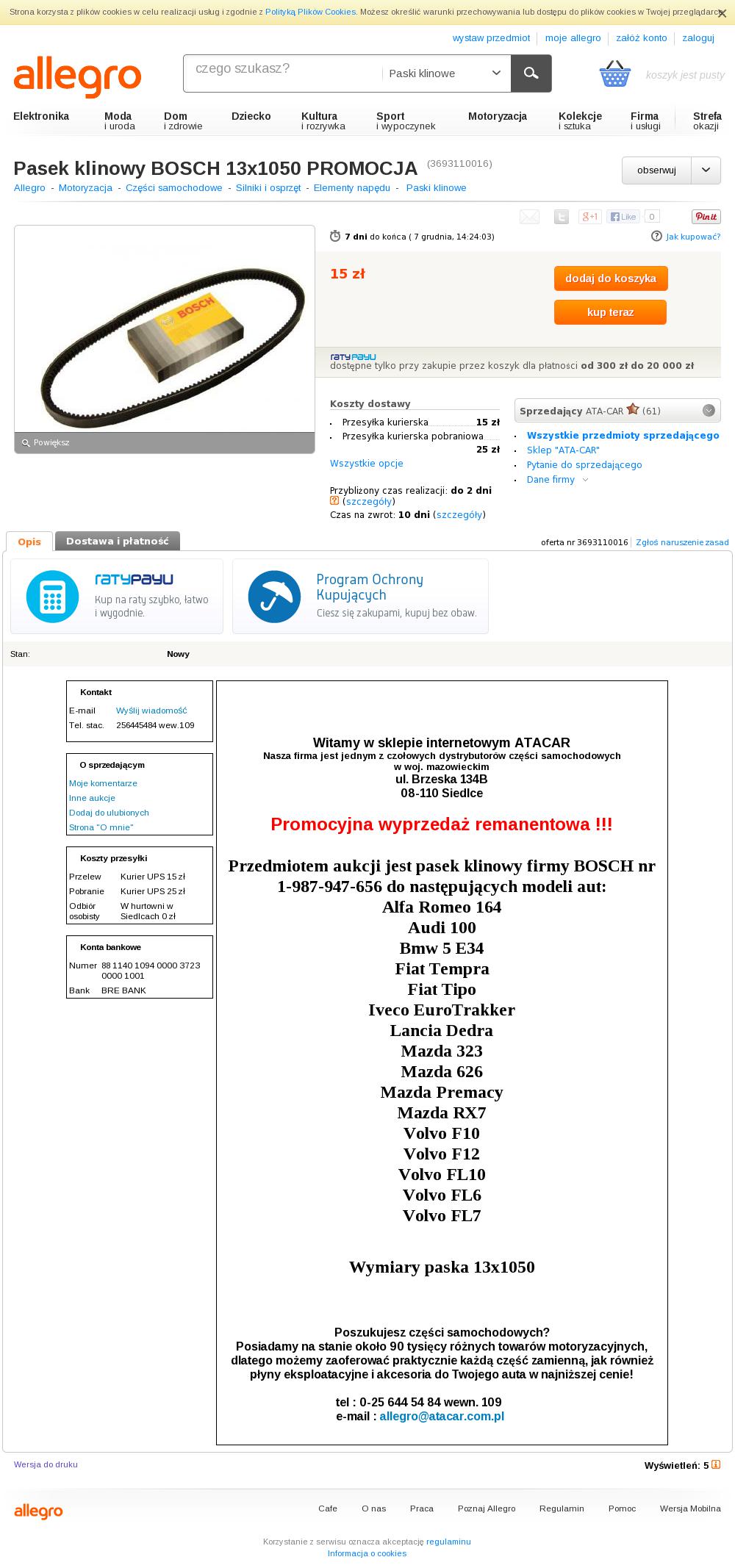

Postprzez YATES » 29 lis 2013, 20:26
Od: 25 cze 2012, 22:20
Posty: 184 (1/1)
Auto: Mazda 6 Kombi rocznik 2003 silnik 2,0 MZR-CD 136KM
Postprzez alk80 » 29 lis 2013, 21:30
oczywiście, będą pasować,
ale taniej chyba wyjdzie cie kupno ich w sklepie, ja płaciłem chyba po 18zł/szt

Postprzez YATES » 29 lis 2013, 21:46
I obydwa te paski są takie zębate czy jeden z nich jest wielorowkowy ( z paskami wzdłuż) ?
Posty: 184 (1/1)
Postprzez niedzwiadek833 » 29 lis 2013, 21:47
Obydwa paski są takie same takie jak na zdjęciu z aukcji.
