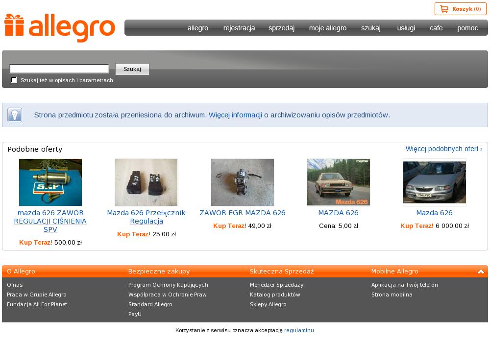

Co myślicie o tym opłaca sie ?? cena wydaje sie dosc przystepna
http://allegro.pl/mazda-626-zawor-regul ... 16109.html
