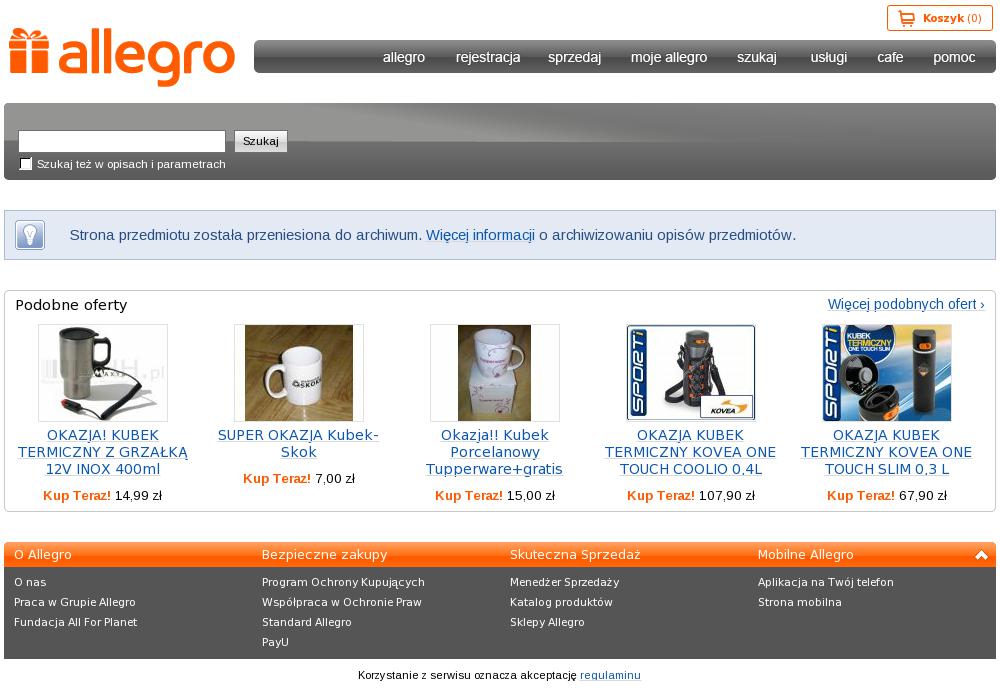

Postprzez tadziol » 3 lut 2012, 21:22
co Wam to przypomina ??
bo aż się prosi,żeby umieścić na filtrze paliwa.....a i kształt nawet,nawet <lol>
http://allegro.pl/okazja-kubek-termiczn ... 58507.html
