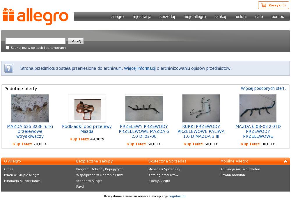

Na szczęście nie. Wałek i dźwigienka już zamówione. Przy ściąganiu wałka trzeba wyjmować vacuum pompę? I czy takie podkładki przelewowe wystarczą http://allegro.pl/podkladki-przelewowe-mazda-i1842315447.html? Bo wypada chyba wyregulować luzy na zaworach.

podkładki powinny być ok – ja zawsze biorę od Rikiego
