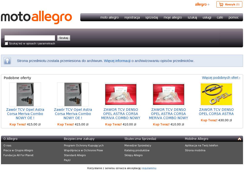

kierownik napisał(a):no i cena TCV mnie przybija,
Od Opla jest 50% tańszy, jeszcze nikt na niego nie narzekał.

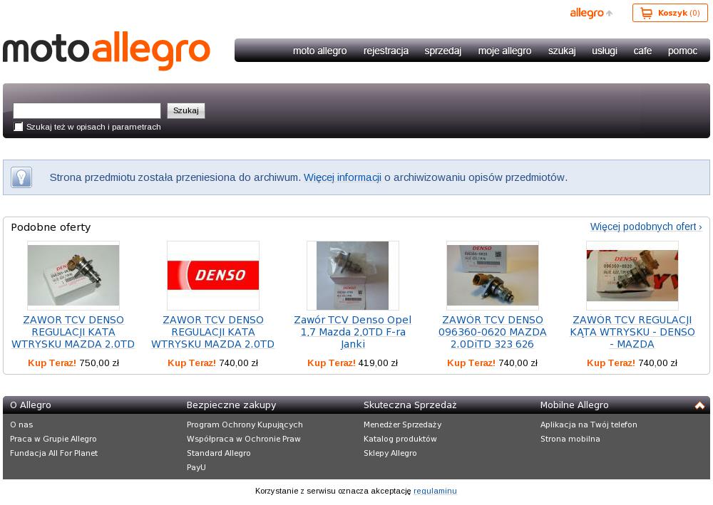

Postprzez boczek86 » 30 sie 2011, 14:52
patrzcie co znalazlem . ten TCV od opla niczym sie nierozni od mazdy. nawet denso je robi a cena dwa razy taka. dziwne :|
http://moto.allegro.pl/zawor-tcv-opel-astra-corsa-meriva-combo-nowy-oe-i1773517773.html
http://moto.allegro.pl/zawor-tcv-denso-regulacji-kata-wtrysku-mazda-2-0td-i1796150892.html

Postprzez YgooR » 30 sie 2011, 15:24
boczek86 napisał(a):patrzcie co znalazlem . ten TCV od opla niczym sie nierozni od mazdy.
Hehe, trzeba więcej czytać, niestety inni to już wcześniej odkryli :)
http://www.mazdaspeed.pl/forum/viewtopic.php?f=89&t=90674&start=80
Podobnie jest z SPV.

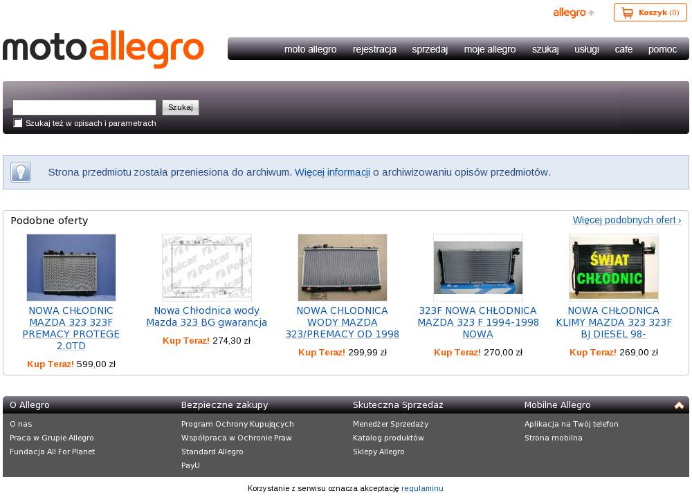

czemu chłodnica jest taka droga? :|

Postprzez Neonixos666 » 7 wrz 2011, 19:40
a to zależy czy do 323 czy do 626 ale z tego co patrzyłem to do 626 nie dość że trudno znaleźć to i dorga strasznie.
Posty: 9523 (54/244)
Postprzez kierownik » 7 wrz 2011, 20:12
do 323 BJ DiTD 1070 zł Nissens...

Postprzez boczek86 » 7 wrz 2011, 20:39
kierownik napisał(a):czemu chłodnica jest taka droga? :|
bo to nie golf ze jezdzi tego 200 tysiecy po polsce i pelno rozbitych ze na czasci mozna brac :P kupujac mazda trzeba brac to pod uwage :P

Postprzez kierownik » 7 wrz 2011, 21:15

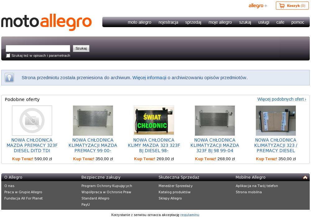

no tak, a do benzyny za 200 zł... :|
może to naprawią jak się będzie dało – jest kilka zakładów ;)
Neonixos666 pewnie coś by się znalazło – na razie to muszę rozebrać i potwierdzić opinię. może strzelę jakieś fotki, ale to nie wiem kiedy, bo jutro mam delegację do piątku, a w weekend pewnie mnie zawieje do Pani :D
