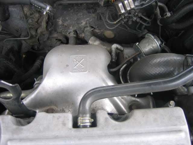

Oczek napisał(a):Jak znaleźć to o czym pisze Riki i czy to coś wogóle występuje w moim silniku? Próbowałem znaleźć ten zawór z dźwigienką ale narazie bez efektu.
Występuje... szukaj (patrząc z gory na silnik) z prawej strony za turbina...
Tu widac go jak na dłoni: (złotawa dźwigienka i srebrny zawor wastegate)

Postprzez Oczek » 13 wrz 2007, 14:37
nie chcę nic zepsuć dlatego wolę sie upewnić :)
czy patrząc na to zdjęcie chodzi o ten drut co jest po prawej stronie od napisu HOT i wchodzi przez to jakby pólkoliste wycięcie? Bo jeśli to jest to, to nawet ciężko żeby drgnęło, nawet przy włączonym silniku, a bardziej się boje za to wziąć, bo nie jestem pewien czy to oto chodzi.

Postprzez Riki » 13 wrz 2007, 14:42
Oczek napisał(a):drut co jest po prawej stronie od napisu HOT i wchodzi przez to jakby pólkoliste wycięcie
Tak
Oczek napisał(a):jeśli to jest to, to nawet ciężko żeby drgnęło, nawet przy włączonym silniku
Dźwigienka wykonuje bardzo male ruchy.... u mnie przy ok 2700rpm delikatnie wypycha sie w strone turbo..
Niech ktos (na rozgrzanym silniku) wsiadzie do auta i wdepnie raptownie gaz w podloge i tak trzyma ja do 5000rpm (na chwilke) zobacz przy jakich obrotach dźwigienka sie wypycha i czy wogole wykonuje ruch... jesli nie, rozruszaj ja dobrze i co wazne sprawdź droznosc gumowej ruki nadcisniena od rury dolotowej... :) ta ktora zasila jakby zawor (cienka, gumowa)
P.S
Obejzyj rowniez dobrze caly zawor wastegate...
