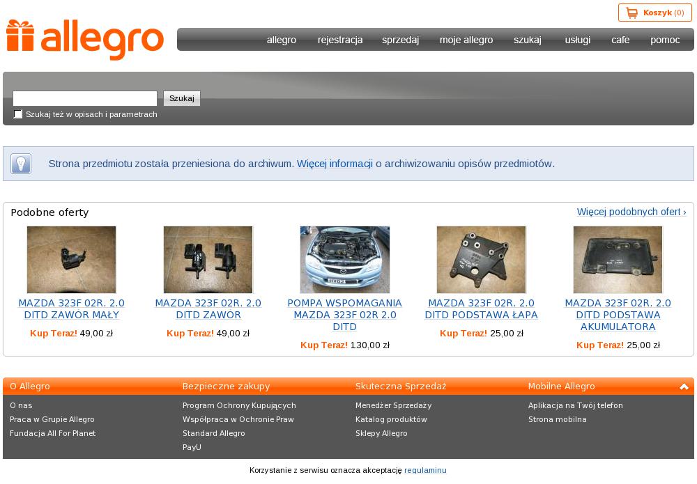

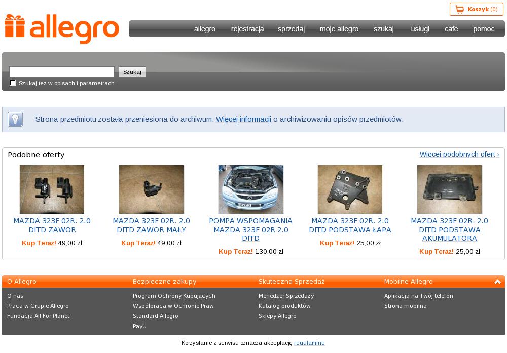

Postprzez tomzwolin » 26 paź 2011, 17:18
te będą pasowały do 90 km BJ DITD 99 rok http://allegro.pl/mazda-323f-02r-2-0-ditd-zawor-maly-i1894318357.htmll
http://allegro.pl/mazda-323f-02r-2-0-ditd-zawor-i1894318348.html a może kopic ten z niebieska kropa bo to właśnie ten jest od egra ?czy 2

Postprzez YgooR » 26 paź 2011, 18:29
Od EGR są 2 zaworki, jeden steruje podciśnieniem, drugi wpuszcza powietrze aby wyrównać ciśnienie.
Pierwszy z linku (z niebieską kropką) jest uszkodzony ma urwany króciec, przynajmniej na zdjęciach.
Ten z niebieską kropką jak jest cały nadaje się, ten drugi nie pasuje do RF2A on jest chyba do RF4F.
