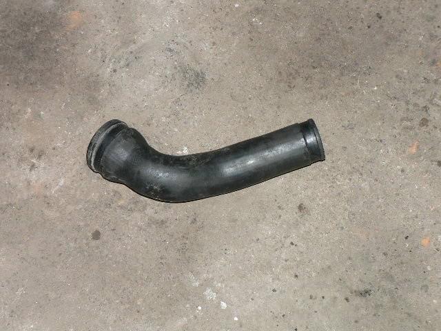

Postprzez arek19 » 13 paź 2008, 11:52
Zastosowałem się do Waszych wskazówek typu olej (dexelia)i zacząłem rozbierać dolot , a tu zonk -olej który znajdował się na EGR pochodził z pękniętej rury między intercoolerem a kolektorem ssącym.Rurka dostępna w serwisie MAZDY za jedyne 1000 pln z groszami.Objawy jakie jeszcze miała moja 626 to ,że turbo nie wkręcało się na obroty.Dziękuję .PS Dzięki Waszemu forum można śmiało otwierać warsztat -serwis MAZDA.

Postprzez xANDy » 13 paź 2008, 17:20
arek19 – dość częsta przypadłość tej rurki. Zastosuj tani manewr – szukasz węża o właściwej średnicy, obcinasz oryginalny fragment za zagięciem ale przed rozerwanym miejscem, nakładasz fragment "obcej" rury (węże motoryzacyjne odporne na olej!) i zaciskasz.
"Moje" DiTD jeździ tak już ze 60kkm...
Jak nie rozumiesz opisu to sobie zobacz podobny łącznik na wysokości filtra powietrza – poziome rury są spięte kawałkiem węża. Musisz zrobić coś podobnego.
Koszt 10-20 zł+ piwo (jak ktoś pije) +woda+ludwik+ręcznik+mydło+trochę czasu.
Efekt – zajefajnie jeździ się nagle z turbo!

Postprzez thy » 14 paź 2008, 18:15
arek19 napisał(a):pękniętej rury między intercoolerem a kolektorem ssącym
miałem identyczny problem...
xANDy napisał(a):nakładasz fragment "obcej" rury (węże motoryzacyjne odporne na olej!) i zaciskasz.
niezłe i z pewnością faktycznie bardzo tanie rozwiązanie, ja jedynie podpowiem, że idąc na 'łatwiznę' można zastosować gotowca, tj. wąż od intercoolera z mercedesa CDI, a wygląda to to tak:
przycinasz pod długość, zaciskasz i jazda :)
