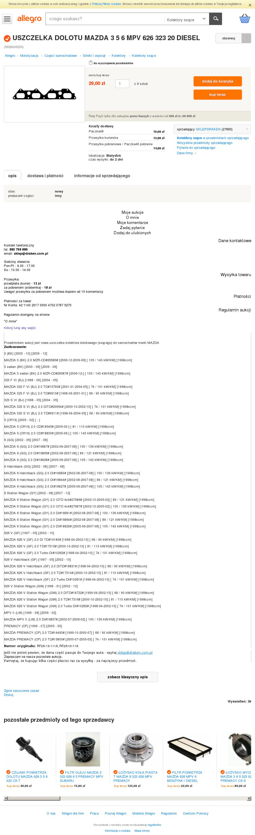

A jeszcze przy okazji spytam czy pod kolektor są jakieś uszczelki? Czy może jakiś silikon?
Od: 18 cze 2016, 11:14
Posty: 5
Auto: Mazda 626 GW 2.0 ditd rf2a 1998
Postprzez motylek322 » 20 cze 2016, 19:06
Sprawdź tylko czy dokładnie taka uszczelka.
http://allegro.pl/uszczelka-dolotu-mazd ... 06230.html
