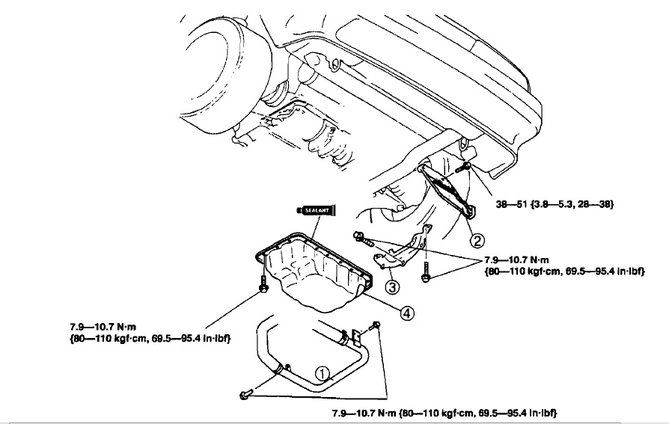

Mam pytanie. Chciałem wymienić ojej wraz z filtrem ale okazało się że miska jest z jednej strony mokra. Wiadomo ze wymiana już nie ma sensu. Mam pytanie. Jak można zdemontować samemu miskę? Z jednej strony zasłania ją skrzynia biegów i nie można dostać się do mocowania. Czy trzeba demontować skrzynię? Jest jakaś alternatywa?

może to coś ci podpowie.
Miska w rzeczywistości jest odwrócona w drugą stronę i wąską częścią wchodzi pod element oznaczony jako 3. Z rysunku wynika że nie trzeba skrzyni demontować. Wystarczy zdemontować nr. 3 który na pierwszy rzut oka wygląda jako całość wraz ze skrzynią.
Fajny rysunek. Nigdzie nie spotkałem się z takim, a właśnie czegoś takiego szukałem.
