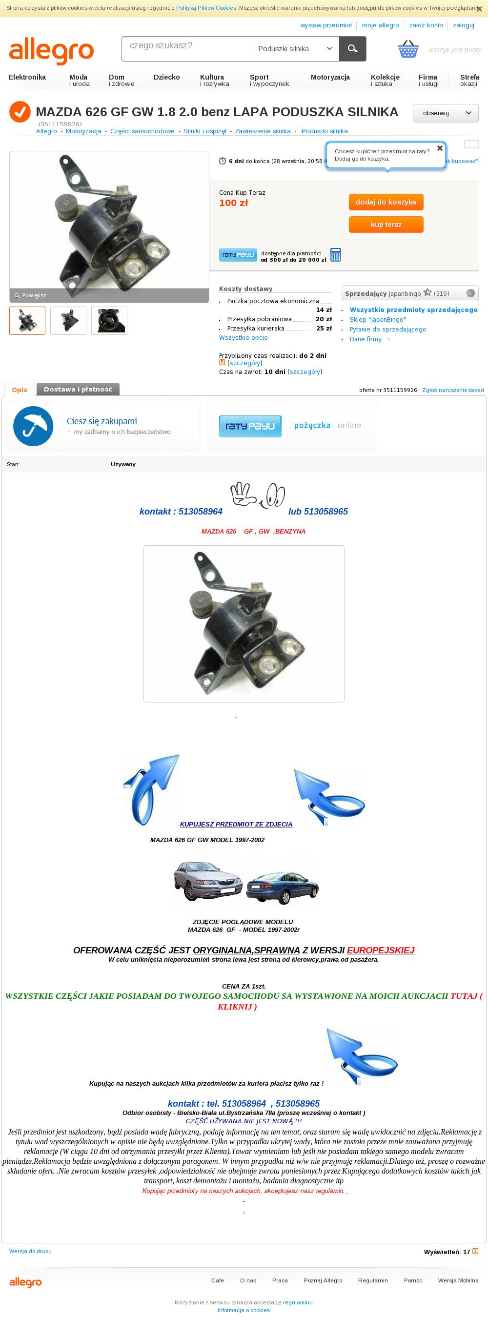

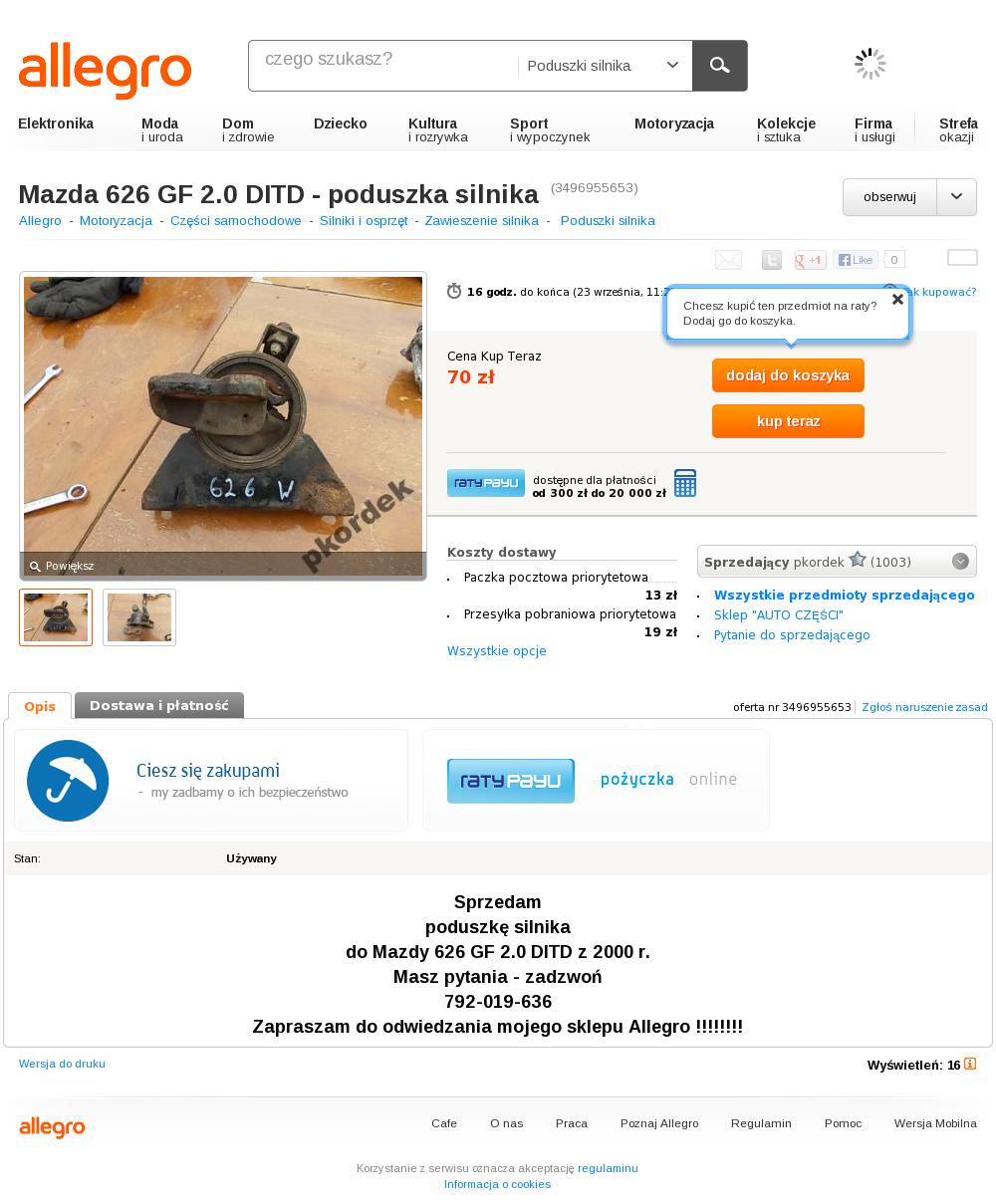

Postprzez maniek070 » 22 wrz 2013, 19:42
hmm ostatni obrazek z tej drugiej aukcji wygląda że ta górna część też jest oderwana, to chyba tak ma być? może moja też jest dobra, ciężko to zobaczyć

Postprzez alk80 » 22 wrz 2013, 22:13
to jest poduszka tzw olejowa (przynajmniej w DITD), taka lepiej tłumi drgania silnika,
jeśli zmienisz na zamiennik np tedgum będzie to już pełna guma, czyli bardziej twarda niż oryginał co za tym idzie drgania silnika będą bardziej przenoszone na karoserie
jeśli silnik szarpie przy zmianie biegów sprawdź resztę poduszek, warto też sprawdzić sprzęgło czy wysprzęglik się nie zacina
