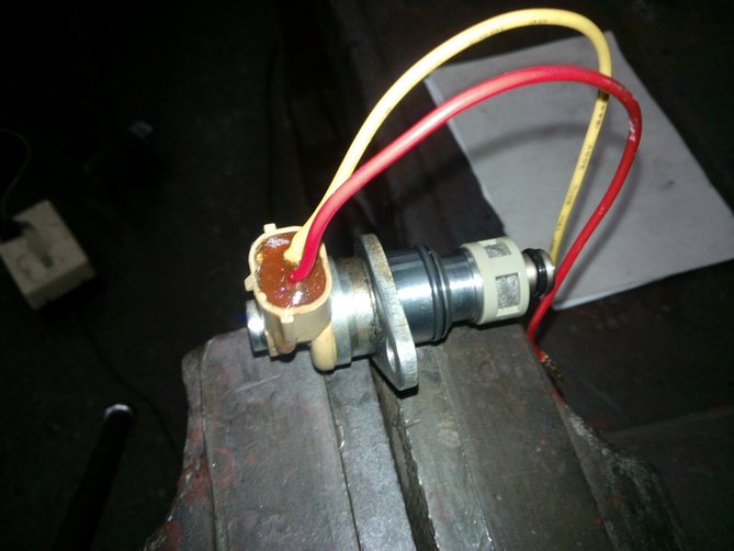

Witam. U mnie tez ostatnio zaczął ciec zawór TCV i postanowiłem od razu zadziałać i spróbować go uszczelnić. Samo odkręcenie zaworu zajęło mi około 1,5h. Uszczelnienie zrobiłem na zasadzie dolutowania dwóch kabelków do pręcików wystających w gnieździe i zalania całości żywicą poliestrową. Na końcu kabelków dolutowałem męskie wsuwki. Wtyczkę obciąłem i na końcach dolutowałem żeńskie wsuwki.
Po włożeniu zaworu i podłączeniu wsuwek odizolowałem je koszulkami termokurczliwymi. Mam nadzieje ze nie bedzie już ciekło a jesli tak do i ja będę musiał wymienić nieszczęsny zawór.

Gratuluje pomyslowosci. Ja tez kiedys kleilem. Wytrzymalo to ponad pol roku ale i tak znowu zaczelo cieknac. Ty jednak zrobiles to duzo lepiej niz ja wtedy wiec moze sukces bedzie dlugotrwaly
Ja ostatnio wymienilem na nowy w mojej 626. Silnik znowu jest suchy

I ja dołanczam do duzego grona ludzi borykajacych sie z tym problemem , postanowiłem na poczatek zaleac klejem epoxydowym i odpukac w nie malowane kolejny dzien cisza nic nie cieknie , gdy to zawiedzie postanowie zakupic zamieniik oplowski
