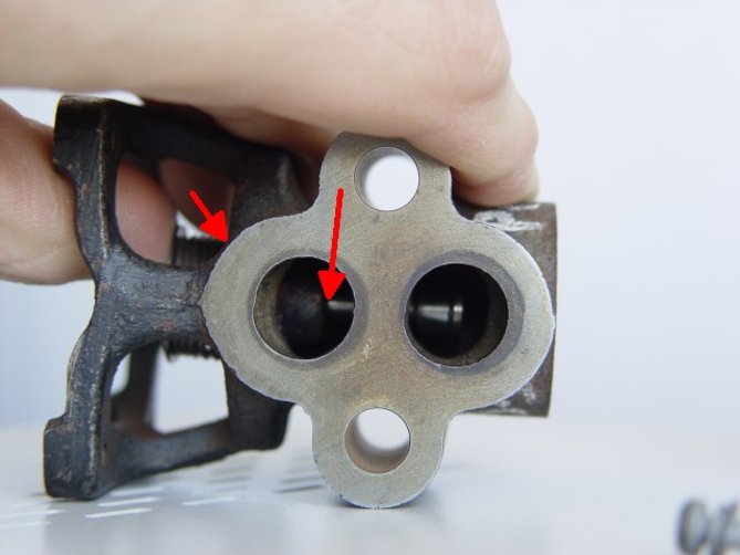

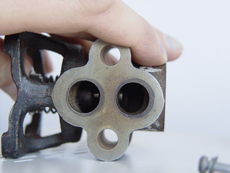

Postprzez pipstacz » 27 lut 2019, 21:55
Koledzy,
Kupiłem na Allegro zawór EGR po to żeby go na spokojnie wyczyścić i podmienić z moim. Wyczyściłem, ale...
Czy grzybek może mieć taki luz jak u mnie?
Niby szczelnie odcina jedną komorę od drugiej gdy jest zamknięty, ale trzonek zaworka kiwa się w swojej prowadnicy. – Czy nie będzie ryzyka, że będzie mi podsysać lewe powietrze między trzonkiem, a obudową? Czy w fabrycznie nowych, to powinna być tam jakaś uszczelka?
Fakt, że czyściłem go dość intensywnie: tydzień w ropie, szczotka, potem niskie stężenie kreta do rur :D . Ale chyba nie powinno być tak, że jedyne uszczelnienie to sadza (a moja 626 GF z 1.8 FP czadziła swego czasu zdrowo od złego oleju).
PS Wolałbym go nie zaślepiać. Silnik wtedy nie wie, że ma niedziałający zawór i błędnie będzie dawkował paliwo.

Postprzez grzech_z » 28 lut 2019, 09:24
Podasz jakieś żródło tej "niewiedzy" silnika?
Jedna z pierwszych czynności po zakupie maździochy to zaślepienie egr'a (jest kilka powodów).
Ja tam nie zauważyłem błędnego podawania paliwa, no chyba, że 10L/100 (lpg) km to za mało? :)
szerokości
grzech
Od: 5 gru 2011, 10:08
Posty: 903 (2/28)
Skąd: Kanie
Auto: 626; 99r; 2.0; 136KM
Postprzez pipstacz » 28 lut 2019, 14:58
No jak to? Skoro zawieszony w pozycji otwartej powoduje problemy w chwili gdy powinien być zamknięty, to logiczne jest że problemy wystąpią w sytuacji odwrotnej. Czyli gdy jest zaślepiony a sterownik uzna: "teraz se otworzę zawór". Na 100% inaczej wtedy silnik dawkuje paliwo. Czy więcej czy mniej, to nie wiem.
Oczywiście są to tylko moje domysły. Ale chyba jednak trochę logiczne.
Co innego jakby ten EGR wyprogramować ze sterownika – gdyby tylko się dało to zrobić. Tak jak np. wyprogramowują filtry DPF.
Chyba, że działa odłączenie wtyczki. Tylko czy wtedy nie wskoczy w jakiś tryb awaryjny i się zamuli? Albo czy nie wywali kontrolki silnika? Ze świecącą kontrolką strach jeździć, bo to ryzyko że przegapię faktyczną awarię.
Dlatego wolałbym doprowadzić go do stanu fabrycznego. Tylko czy da się z takim rozklekotanym zaworem?

Postprzez pipstacz » 11 paź 2021, 09:51
A teraz ciekawy filmik z mojej diagnostyki nieszczelności dolotu. Psikałem po złączach, gumkach i uszczelkach... gazem do zapalniczek. Wszystko było cacy. Doszedłem do zaworu EGR i... tak jak podejrzewałem 2 lata temu: uszczelniacz kiwającego się trzonka zaworu, przepuszcza. Czasem spaliny na zewnątrz, a czasem lewe powietrze do silnika.
Kupiłem inny zawór – jest trochę lepszy. Ale z ciekawości, kupiłem od Chińczyków rzekomo nowy zawór EGR za ~175 zł i czekam aż dojdzie. Ciekawe jakiej będzie jakości i czy nie będzie przepuszczał od nowości? :)
Także to wcale nie jest tak, że zawsze winne jest zacięcie zaworu w którymś położeniu.
