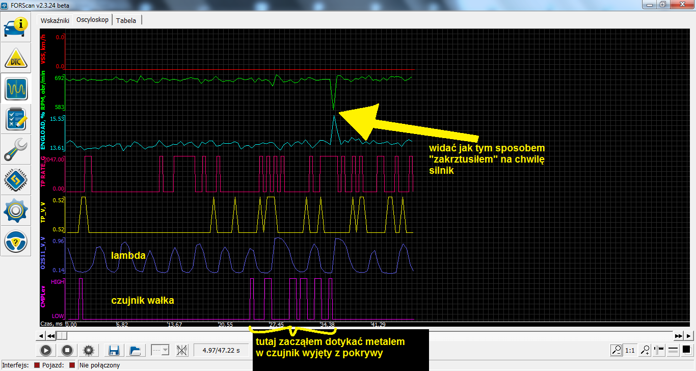

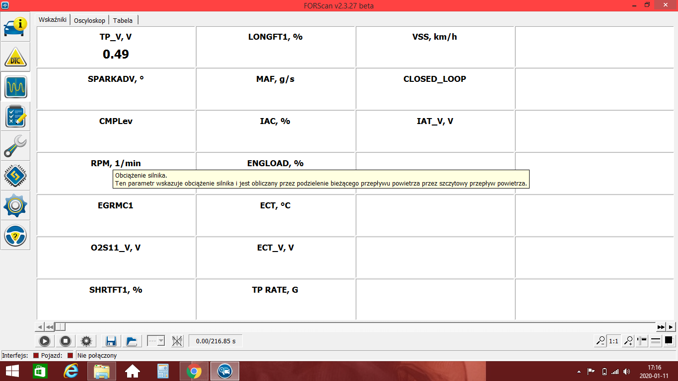

Podpiąłem kompa u siebie. W dodatku kupiłem drugi czujnik wałka (używany, więc nigdy nie wiadomo, ale jakieś porównanie niby mam).

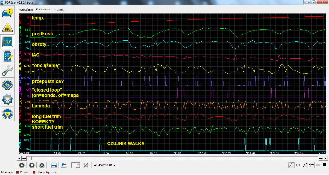

No i szok... Ponad 3 minuty testowej jazdy z różną prędkością od praktycznie zimnego silnika, a czujnik wałka "dał sygnał" tylko 9 razy!
Na powiększeniu widać dokładnie tyle samo.
Przełożyłem na drugi czujnik. To samo! Myślę "może kable?". Kręcę kablami przy czujniku patrząc na ekran i bez poprawy. A może czujnik uszkodzony? Na chodzącym silniku podpiąłem drugi czujnik i zacząłem zbliżać i oddalać od niego kawałek metalu. – Na wykresie od razu było to widać! A może sterownik nie reaguje na sygnał czujnika? Reaguje! I to bardzo dobrze! Odpowiednio umiejętnie (albo wręcz: nieumiejętnie) wystarczy przyłożyć coś do czujnika i można lekko zdusić silnik :) co widać poniżej:
Czyżby czujnik nie dostawał do występu na kole wałka rozrządu i łapał tylko co któryś sygnał? Może rozrząd źle złożony? Wszystko możliwe. Ale...
Ale zacząłem tak się zastanawiać... Jaki powinien być wzorcowy wykres tego czujnika? Zastanówmy się... Obroty biegu jałowego, to według książki 650±100 rpm. Tyle ma wał korbowy. Wałki rozrządu w każdym 4-suwie kręcą się 2x wolniej, bo mają dwa razy większe koła zębate. Czyli robią 325 obrotów na minutę. A z kolei 325 rpm = 325/60 = ponad 5 obrotów na sekundę. Idąc dalej: występ na kole zębatym stanowi tylko niewielki ułamek całego obwodu koła. Czyli jest naprzeciw czujnika zaledwie kilka setnych sekundy! Przecież to na wykresie mniej jak jeden piksel.
Idąc do sedna: Czy w ogóle na tym wykresie powinno być coś widać? Czy OBD może próbkować to tak często? Oczywiście nie na swoje potrzeby, bo na swoje to musi. Ale czy serwisantowi pokaże to aż tak dokładnie? Łączyłem się dość porządnym kablem na STN1170+FTDI, w dodatku przez USB, a nie Bluetooth, więc raczej szybciej odczytywać się tego nie da. Chyba, że ten wykres nie miałby być rzeczywisty, tylko udający – taka tam wizualizacja, że coś tam działa.
Bardzo chętnie zobaczyłbym wykres przesłany przez osobę, której silnik chodzi idealnie. Jeśli ktoś tylko może, to będę wdzięczny. Bo póki co, to przekonuję się do zakupu oscyloskopu / diagnoskopu samochodowego. Sprawdzę jeszcze jak zachowuje się miernik analogowy – to taki baaardzo prymitywny oscyloskop :) . Można będzie coś wydumać po drganiu wskazówki na DC albo po napięciu na AC. Cyfrowy jest za wolny – próbuje tylko 3x na sekundę, chyba że ma bargraf.
Jeśli ktoś ma jakieś pomysły – zapraszam do pisania.

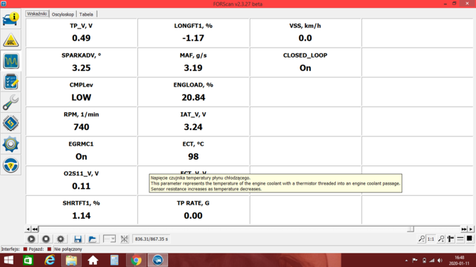

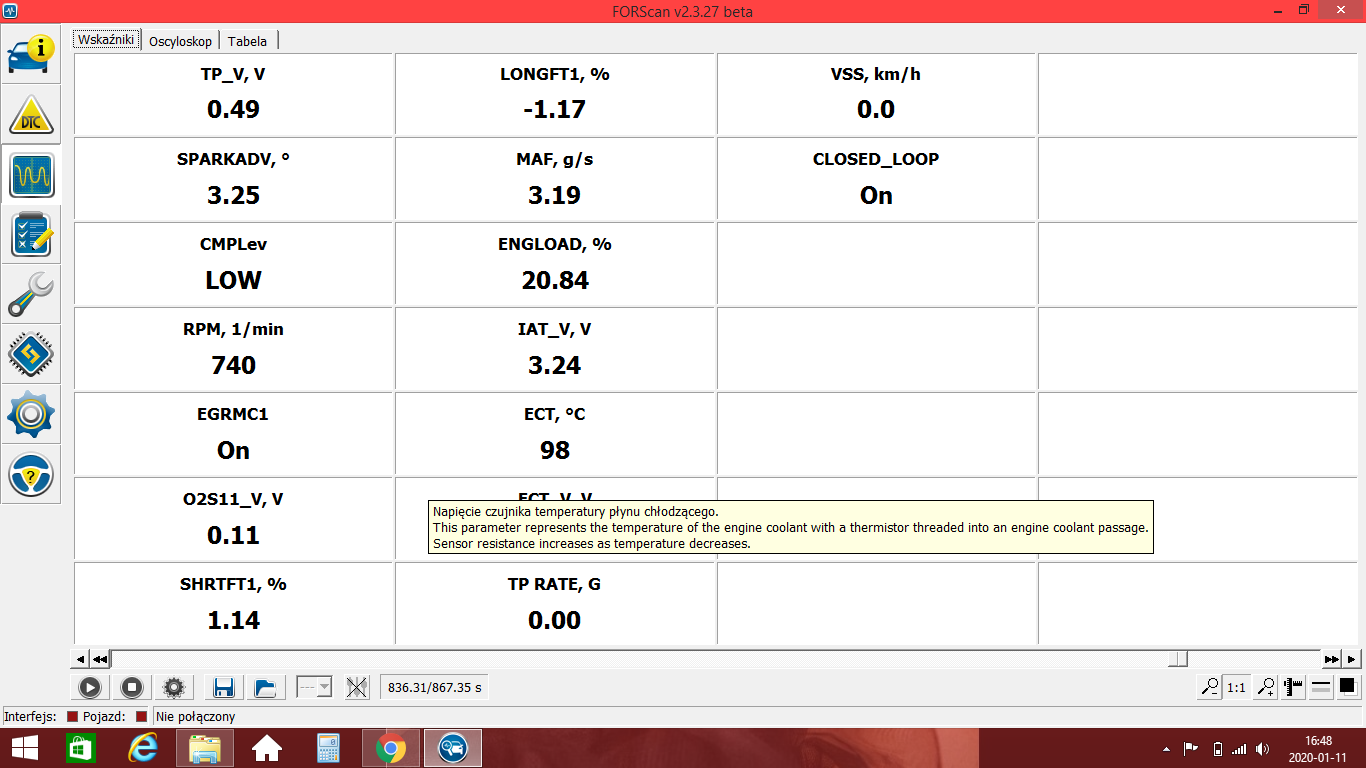

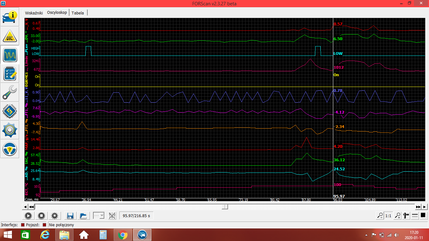

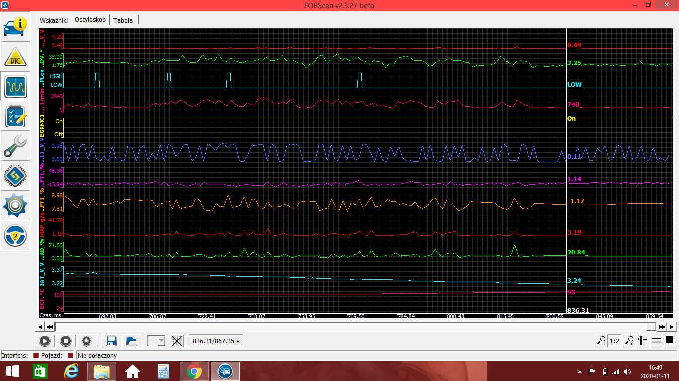

Oto moje wykresy:
Zwróć proszę uwagę na rozbieżność kąta zapłonu. Skoki mogą świadczyć o złej pracy sterownika. Lewe powietrze nie powoduje takich skoków to raz, a korekty krótko terminowe i długo mówią tu wszystko.
