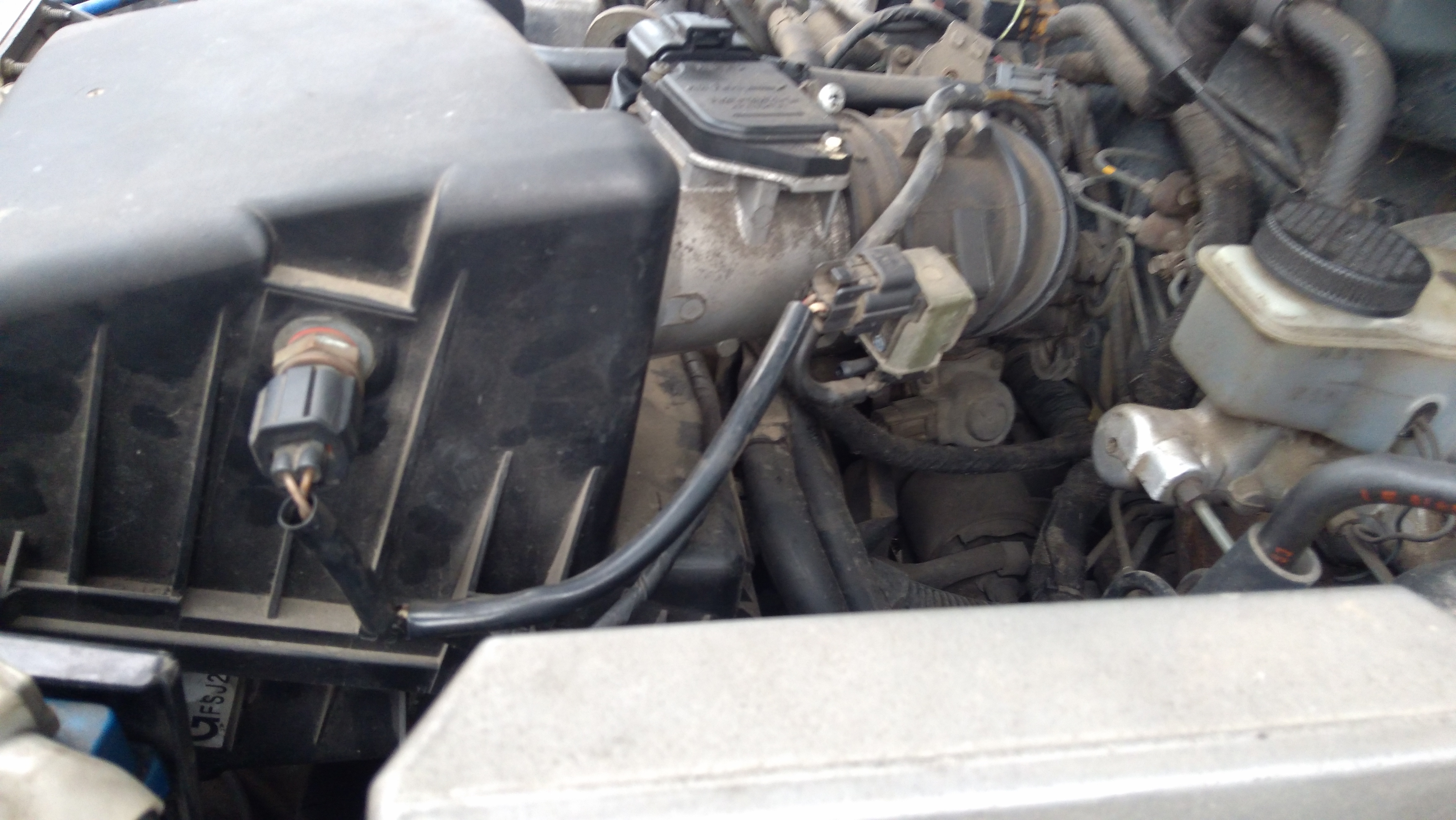

Witam i od razu przepraszam jeśli było coś na ten temat. Od 3 dni jestem posiadaczem mazdy 626 V 2.0 16v 115 km i zaciekawiło mnie syczenie w okolicach dolotu powietrza i znalazłem elektro zawór który ma tylko do jednego króćca podpięty wężyk a do drugiego nie. Co to jest i za co odpowiada.Chodzi mi o zawór od którego idą kabelki do jakiegoś czujnika w obudowie filtra powietrza.

tu masz schemat do tego zaworu dochodzą 2 przewody

Postprzez activemen » 9 mar 2017, 17:26
To jest ten purge solenoid valve ??
Dopisano 9 mar 2017, 17:28:
No i za co on odpowiada bo jak wolny króciec przytykam to spadają obroty silnika

Postprzez sebekle » 9 mar 2017, 17:41
obroty spadają bo przestaje ciągnąć lewe powietrze. a to jest zawór od par paliwa.

Postprzez activemen » 9 mar 2017, 17:44
Ok to jutro postaram się to ogarnąć tak jak ma być tylko pytanie czemu to ktoś odłączył no i jak się silnik będzie zachowywał.

Postprzez activemen » 11 mar 2017, 19:24
Wężyk zakupiony i podpięty wszystko działa ok tylko ciekawi mnie dlaczego go ktoś usunoł.
