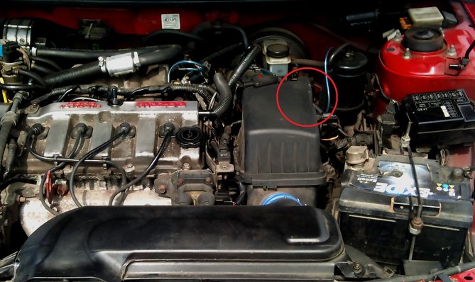

dobra znalazłem jakieś zdjęcie tego silnika mógł by mi ktoś wskazać czerwoną strzałką gdzie znajdę ten tajemniczo cykający zaworek

Postprzez maxim_wawa » 10 paź 2012, 11:54
zdjecie jest od GE i ciut sie ten osprzet różni

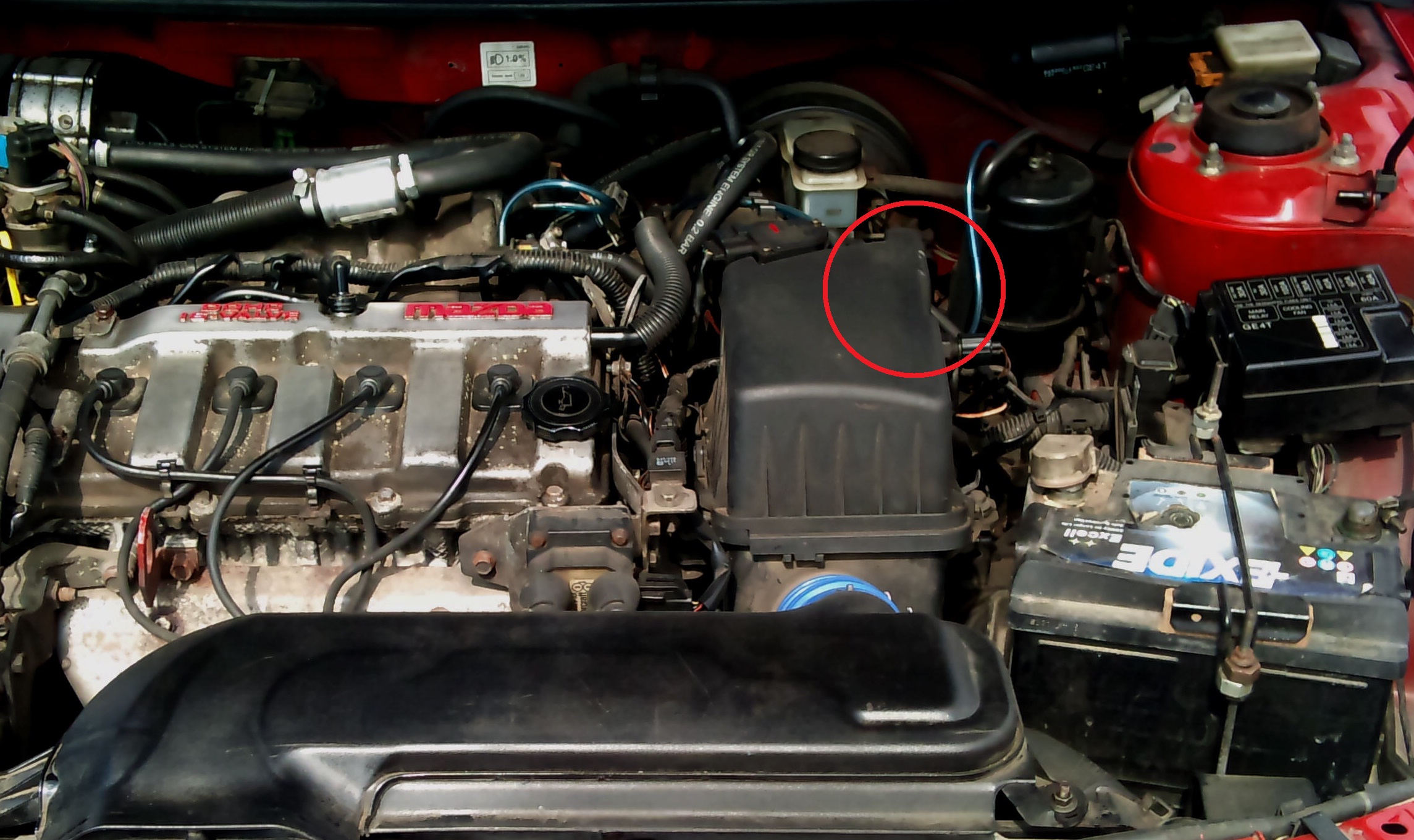

Postprzez maxim_wawa » 10 paź 2012, 13:25
w tych okolicach jest ten zaworek (moja komora silnika)

Postprzez lucas83 » 10 paź 2012, 13:46
Żeby uściślić: zaworek umieszczony jest z uchwytem na gumowej rurze (tej między przepustnicą a obudową filtra powietrza – tam, gdzie zaznaczył maxim_wawa).
