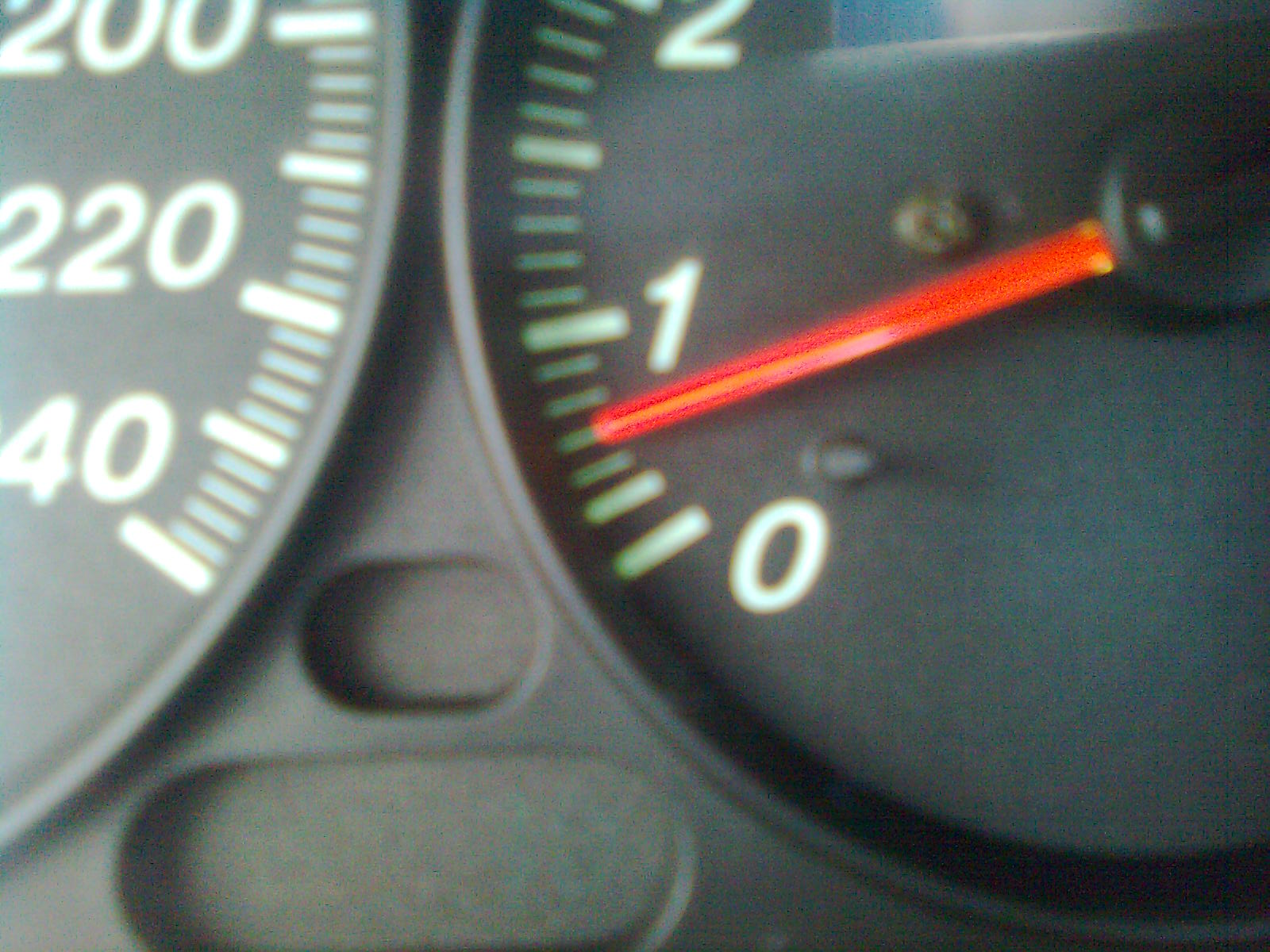

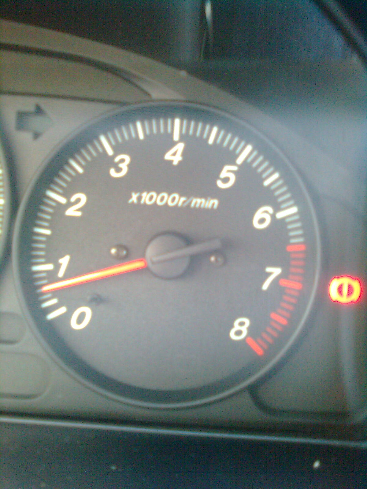

Chciałbym się podpiąć do tematu. Ostatnio zauważyłem że samochód na jałowym biegu dziwnie drga i zacząłem się interesować obrotami, ciachnąłem zdjęcia żeby zapytać się fachowców z forum :D czy moje obroty są ok, bo według mnie trochę za niskie. Co polecacie czyszczenie przepustnicy czy może lekka regulacja obrotów?

surlik z tego co widze masz obroty na 4000 ?? troche malo ale ja mam przed lifta wiec inaczej u mnie wyglada obrotomierz :P

U Kolegi surlik1 obroty są na poziomie 700, więc jeśli chce się Koledze bawić w regulację, to śmiało.

Właśnie, gdzieś Ty tam Mietek zobaczył 4000?

tadziomaru1 napisał(a):Właśnie, gdzieś Ty tam Mietek zobaczył 4000?
ok, moj blad. Zalozylem ze na kazdej kresce jest 200 obr ale dopiero pozniej zauwazylem ze sa co 100 wiec obrtoy masz kolego na 700 :)
