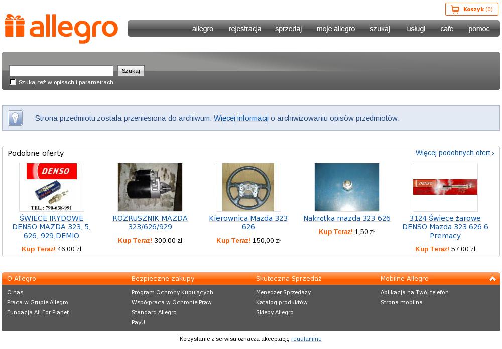

Postprzez Radex » 20 sty 2011, 21:12
jak nie masz nasadki do świec to gdybyś przypadkiem był u mechanika to spytaj o numer tych świec bo jest kilka na allegro i nie wiem które kupić, ale to pewnie te od GE ??
zmniejszales przerwe czy one fabrycznie maja 0,7?
znalazlem takie, chyba o te chodzi?
http://allegro.pl/swiece-irydowe-denso- ... 94616.html

Postprzez hermol » 20 sty 2011, 23:04
Radex napisał(a):jak nie masz nasadki do świec to gdybyś przypadkiem był u mechanika to spytaj o numer tych świec bo jest kilka na allegro i nie wiem które kupić, ale to pewnie te od GE ??
Radex
Te z aukcji mają przerwę 1,1mm
P/N: GE FXE20HR11 te 11 na końcu to właśnie oznacza zwiększenie przerwy jak cyfry -11 w NGK
Natomiast to 0,7mm na pudełku to – 0.7 mm Platinum Needle Tipped Ground Electrode
wielkość masy elektrod czyli to co doginamy w tym przypadku platyna a więc trzeba bardzo delikatnie, a sama elektroda ma 0,5mm – 0.5 mm Fine Wire Iridium Center Electrode i jest właśnie z irydu.
Item Name:
FXE20HR11 DENSO Iridium Spark Plug
Item #:
3439
Price/ea:
$13.50
FXE20HR11 DENSO Spark Plug, Extra Long Life Iridium Plug. Dual Needle Design. 12mm Thread, 26.5mm (1.04") Reach, 5/8" (16mm) Hex, Gasket Seat, Resistor, 0.5 mm Fine Wire Iridium Center Electrode, 0.7 mm Platinum Needle Tipped Ground Electrode, Solid Terminal, 1.1mm (.044") Gap, Heat Range 20
Ze strony Denso:
LITER 2.0 (GF / GW)
TYPE i 16V
kW 85
ENGINE FS D (DOHC) (LP)
NOTE
YEAR 05/'97->
DENSO PKJ16CR8
STOCKNUMBER 3175
4 Pack P19
IRIDIUM POWER IK16
IRIDIUM POWER 4 Pack I03
IRIDIUM TOUGH VK16
IRIDIUM PLUG SKJ16CR-A8
Gap 0,8
http://www.globaldenso.com/en/products/ ... f/P013.pdf
