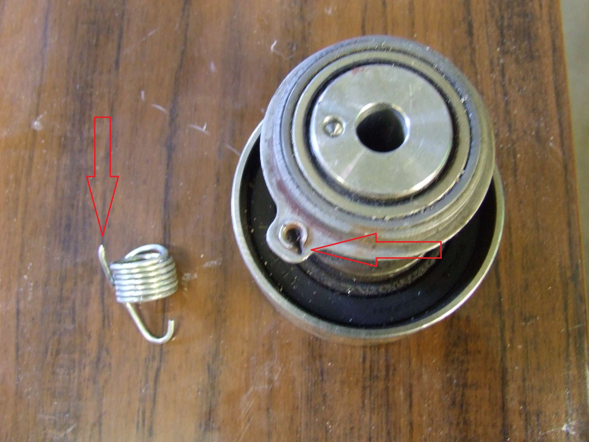

Nareszcie problem rozwiązany, pomogła przymusowa wymiana rozrządu. Całe szczęście że obyło się bez uszkodzenia silnika.
Podczas jazdy zaczęła się dławić aż w końcu usłyszałem dziwne dźwięki dochodzące z pod maski. Zatrzymałem się nie gasząc silnika otworzyłem maskę i stwierdziłem takie grzechotanie w okolicy osłony, pod którą znajduje się pasek rozrządu. Natychmiast wyłączyłem silnik. Zaholowałem Madzię do mojego majstra i po rozebraniu rozrządu ukazała nam się sprężynka od napinacza, która podczas pracy silnika latała luzem. Dobrze że nie dostała się między zęby. Wymieniliśmy rozrząd i objawy zniknęły.  Na zdjęciach, które dodam później pokażę napinacz i sprężynkę. Na nich widać jakich wibracji musiała dostawać rolka ( najprawdopodobniej największe były przy 3000obr bo aż szarpała) że tak wytarł się otwór na sprężynkę ale ona była słabsza i pękła pierwsza.
Przyczyna : wadliwy pasek lub rolka napinająca.

Postprzez mz0708 » 25 paź 2013, 16:36
napinacz i sprężynka. :D
