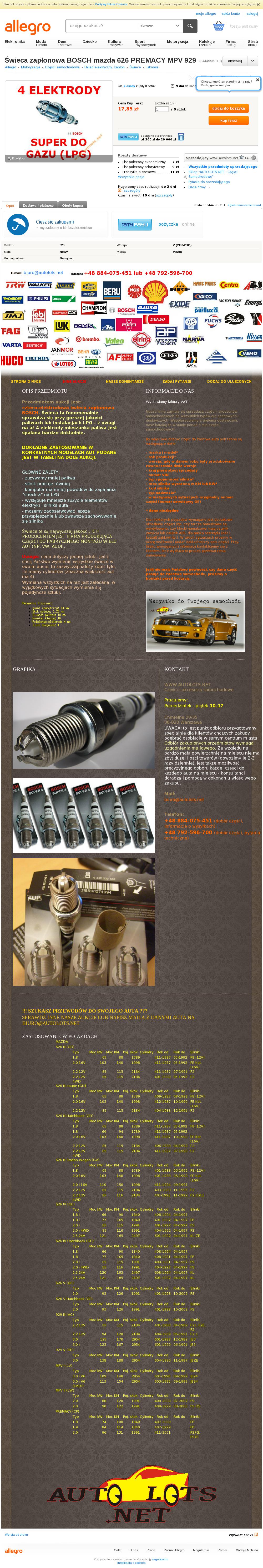

Postprzez Zibi85 » 23 sie 2013, 15:45
Mam zrobione na świecach 18 kkm, i czas myśleć o zmianie. Piszecie, że jeśli działa dobrze, to nie ruszać? To już sam nie wiem.
Pytanie nr 2. Co sądzicie o takich wynalazkach z 4 elektrodami? http://allegro.pl/swieca-zaplonowa-bosc ... 96313.html
