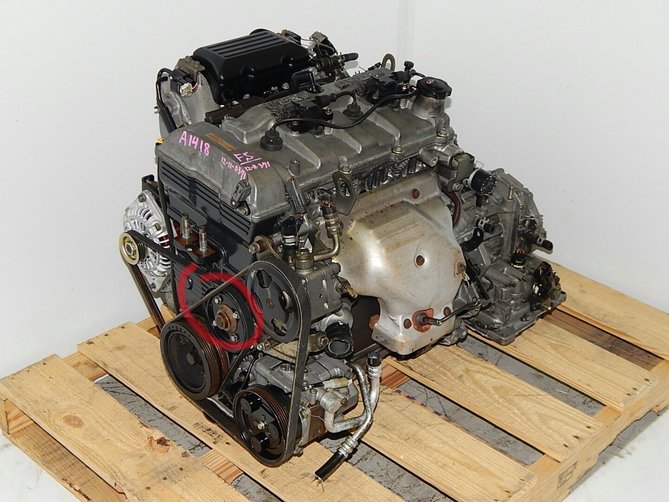

Postprzez lukaszrg » 13 gru 2017, 11:06
Pompa wody nie jest na rozrzadzie. Można ją w każdej chwili wymienić

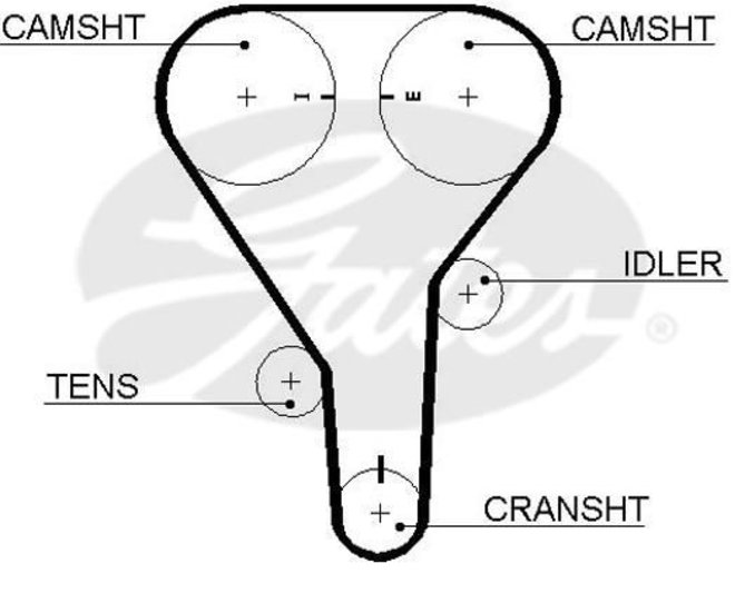

Postprzez lukaszrg » 13 gru 2017, 16:43
Gdzie tu widzisz pompe wody. Na rozrzadzie jest tylko napinacz i rolka. Wiem co mówię bo już robiłem kilka tych silnikow. A pompę wody zaznaczyłem

Postprzez sebekle » 13 gru 2017, 17:43
no pokazujesz jakbym rozrządu tu nie robił. wyjmij pompę bez zwalania paska. z tego co pamiętam śruba od rolki rozrządu trzyma pompę

Postprzez grzech_z » 14 gru 2017, 09:24
lukaszrg napisał(a):Gdzie tu widzisz pompe wody. Na rozrzadzie jest tylko napinacz i rolka. Wiem co mówię bo już robiłem kilka tych silnikow. A pompę wody zaznaczyłem
Zgoda – na rozrządzie nie jest ale pompa siedzi pod nim. Opisywałem na 13 stronie wątku.
