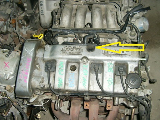

Mazda 626 1.8 90KM dziś jadac sinik zacza inaczej działać potem zauwazyłem że spadła rurka wysuneła się i w koło jest olej rurka ta jest na górze silnika co to może być zdjęcie który to przewód dodaje i zaznacze strzałka ktoe to miejsce.

odma, to że osmarkało olejem jest normalne kiedy wyskoczy

A czy to groźne dla silnika czy włożyćlekko wchodzi i bedze?? I okazało się dziwny odgłos łożysko alternatora

powinno się trzymać, ew można wymienić oring,
jeśli silnik będzie ją wypływać to masz usterkę silnika

Pojezdz zobacze

Zdarza się, że od drgań wypluje rurkę. Wsadzić na miejsce i powinno być OK.
