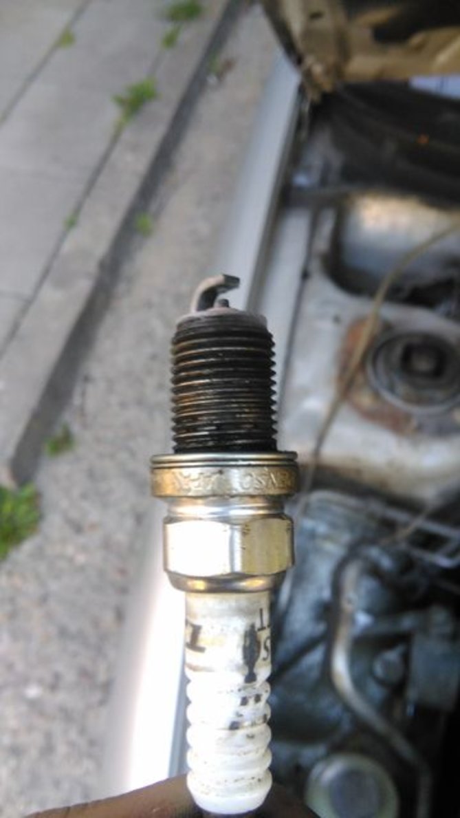

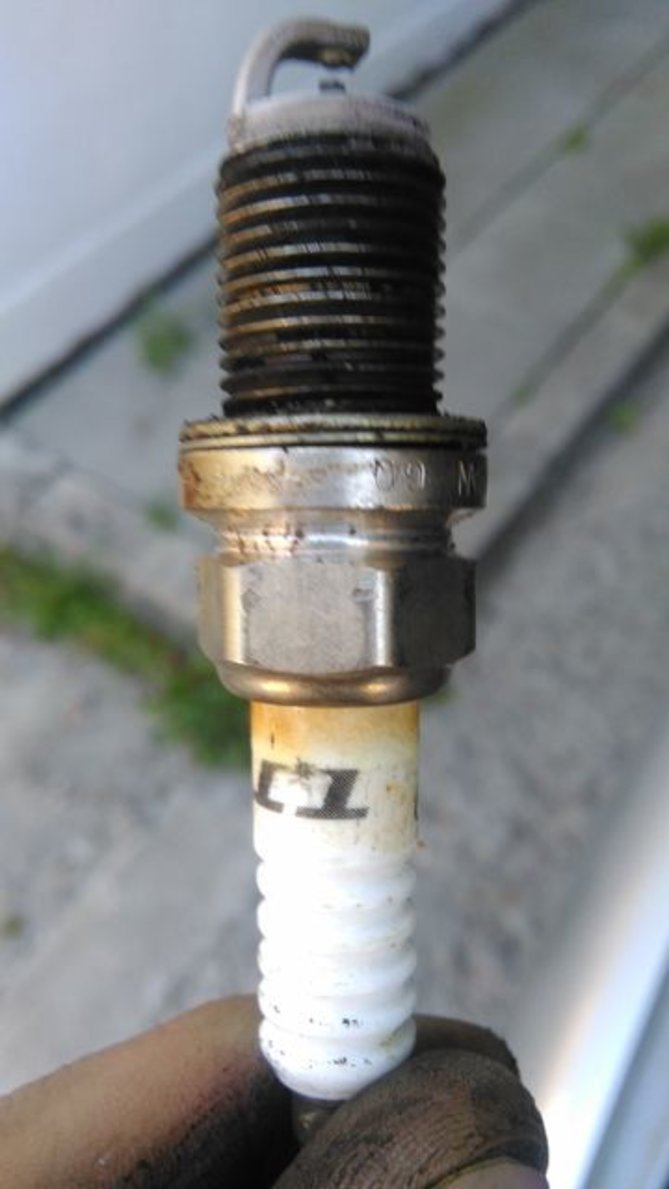

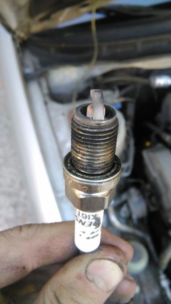

Wrzucam zdjęcia świec. 2 i 4 mają żółty nalot na obudowie – czyżby spowodowane to było słabszą iskrą?

na 1 i 3 zdjęciu widać że iskra skacze po świecy miałem podobnie strasznie szarpało fajki przeczyściłem sprężynki lekko papierkiem przetarłem świece też i śmiga już 6 miechów bez szarpania
