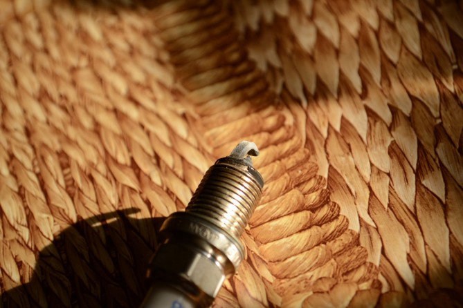

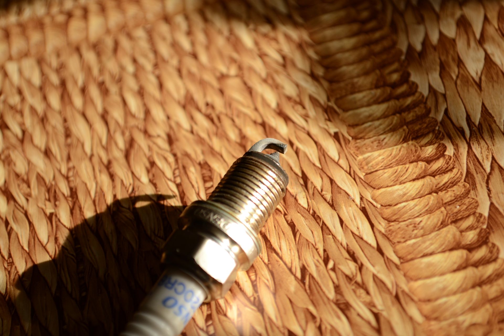

Moja Madzia rano też puszcza konkretnej wielkości jasno niebiesko chmure. I mam nadzieje że są za to odpowiedzialne uszczelniacze zaworowe. Jak tylko bede miał okazje to się tym zajme, ale nie wiem kiedy to nastąpi.
Ciekawostką jest to, że nie zawsze rano na zimnym zakopci. Im dłuższy odcinek przejade przed zostawieniem auta na noc, tym wieksze prawdopodobieństwo że rano mało zakopci.
Inna sprawa, że gdy troche dynamiczniej przyspieszam, to z wydechu widać ciemne spaliny. Kolega kilka razy widział gdy za mną jechał. Dziś wykrecałem świece. Wyglądają słabo. A dałem nowe Denso w maju..

A jakiej długości trasy normalnie robisz ? Jak krótkie to może nadszedł czas aby przegonić Madzię tak min 100 km i dać jej w palnik :) Wygrzeje się katalizator, oczyszczą świece. Jak to nic nie da to dopiero zabieraj się w wymianę.

Wracając do świec, ta na zdjęciu jest z pierwszego cylindra. Ma nadtopiony narożnik bocznej elektrody. Co to może być? Świeca na 3. cylindrze wyglądała najgorzej. Był na niej co w rodzaju nagaru (?) Była ciemna. Pozostałem miały jakby "oszronione" boczne elektrody. Tzn. były jakby białe ;P Trudno to opisać.
edit: po wykręceniu i wkreceniu świec, wolne obroty delikatnie falują. Czasem nie widać tego na obrotomierzu, ale czuć jak mojtnie silnikiem.

Emmett napisał(a):Świeca na 3. cylindrze wyglądała najgorzej. Był na niej co w rodzaju nagaru (?)
Zamień świece z 3 cyl. z drugim, tak by mieć podobne na 3 i 4. Następnie zamień kable WN z 3 na 4. Zobacz co z obrotami i po jednym dniu sprawdź znowu świecę – czy aby teraz na 4 cyl. nie będzie to samo co wcześniej na 3.
Ja u siebie w podobny sposób wyeliminowałem czkawkę i słabą pracę na wolnych. Padł kabel właśnie na 3 cyl. Miernik i mgiełka nie pokazywały anomalii.

Ja mam takie same świece i też tak wyglądają po pewnym czasie. U siebie to poprostu co jakiś czas wykręcam świece i pożądnie je czyszcze. Od razu samochód lepiej idzie :D No i co jakiś czas daje jej po pi... bo ostatnio często żona jezdzi i jakiś zamulony się robi samchód. A jak troche po garach dostanie to od razu lepiej [tiiit] :D

Kable też mam nowe. Wymienione w tym samym czasie co świeczki. Ale trzeba kontrolować czy się nie ocierają o siebie. Ja musiałem skorygować ich położenie bo nie które zaczynały się właśnie przecierać o siebie nawzajem.
Pożycze klucz i i zamienie świece na cylindrach. Zobaczymy co z tego wyjdzie :)
