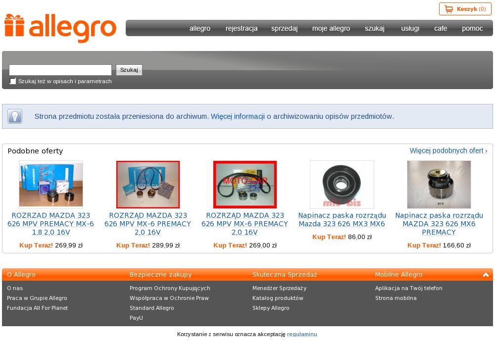

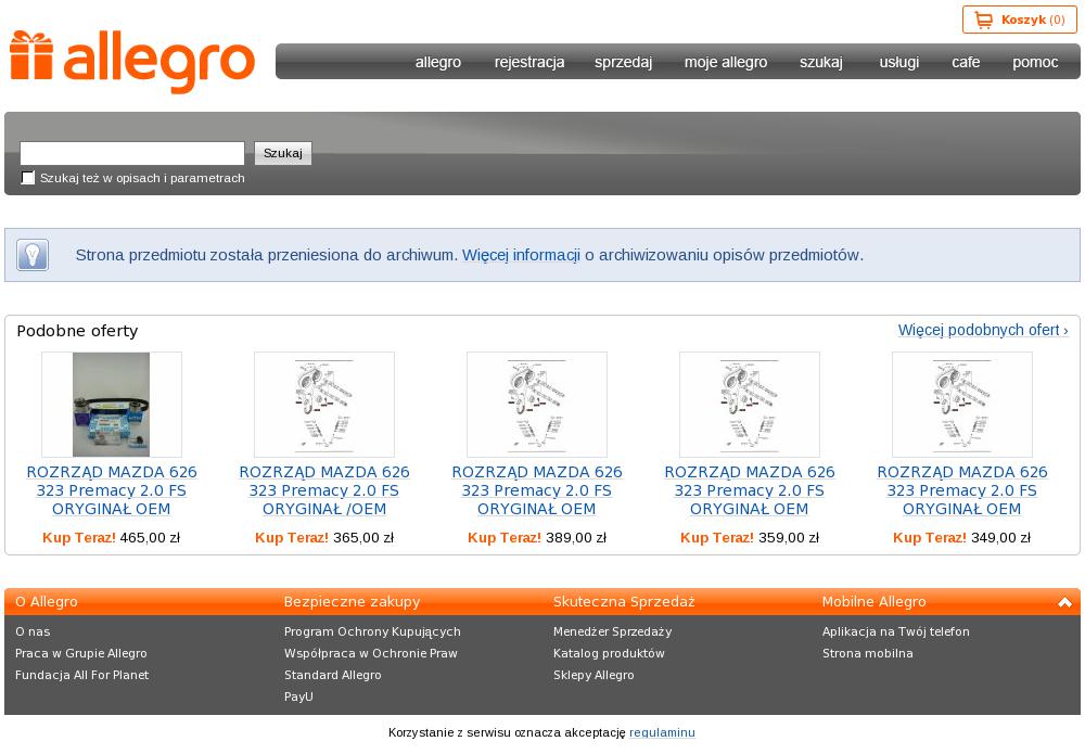

Spoko nie wiedziałem, że masz doświadczenie w sprzedaży części. Ja jestem w stanie zapłacić nawet pięć stów za komplet, ale nie lubię też przepłacać, dlatego analizuje tańsze oferty – głównie oferowane przez Łódzkie sklepy:
http://allegro.pl/rozrzad-mazda-323-626 ... 92031.html
http://allegro.pl/rozrzad-mazda-323-626 ... 97062.html
http://allegro.pl/rozrzad-mazda-323-626 ... 34508.html
ale zdaję sobie sprawę z tego, że są też takie ogłoszenia:
http://allegro.pl/rozrzad-mazda-626-323 ... 29151.html
...a w sumie to tylko 150zł róznicy, tylko nie wiem czy nie będę się obawiał jeździć na tym ponad 60tys.

i tu masz prosty przykład o co chodzi, w pierwszym linku opakowanie napinacza japan-parts i właśnie na takie napinacze było u mnie w firmie dużo reklamacji do tego stopnia że przestaliśmy nimi handlować mimo atrakcyjnej ceny.Natomiast ostatni link napinacz NSK, rolka NTN w swoich opakowaniach, pasek OE i takie coś warto założyć, chociaż ta INA pewnie też będzie chodzić
