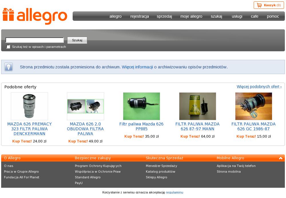

Postprzez VeryCoolMan » 23 mar 2011, 16:04
Fuwa To co pokazałeś to nie jest filtr paliwa.
Filtr wygląda tak: http://allegro.pl/filtr-paliwa-mazda-62 ... 19665.html

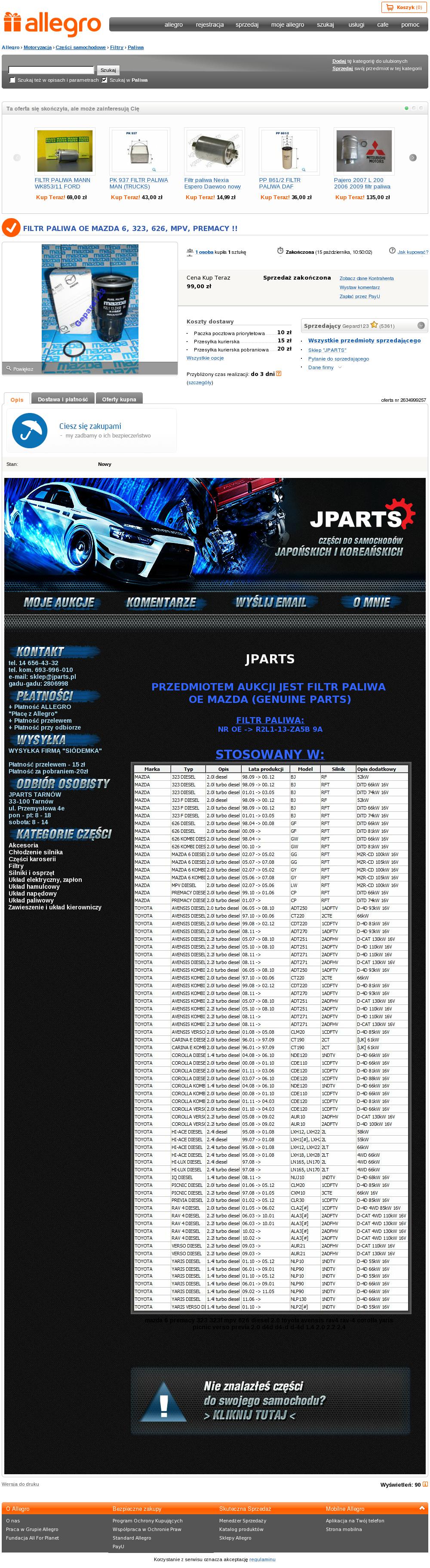

Postprzez Bajceps » 14 paź 2012, 23:44
Poradźcie czy jest sens kupować oryginalny filtr paliwa mazda
http://allegro.pl/filtr-paliwa-oe-mazda ... 99257.html
Zbliża się zima małymi krokami, a czytałem na forum, że są problemy z zamarzającym paliwem ON i zapychającymi się filtrami firmy KNECHT i lepszych firm. Czytałem też że receptą na te problemy jest dziadowski Filtron który przepuści więcej, ale nie chciał bym wsadzać do mojej madzi Filtrona.
