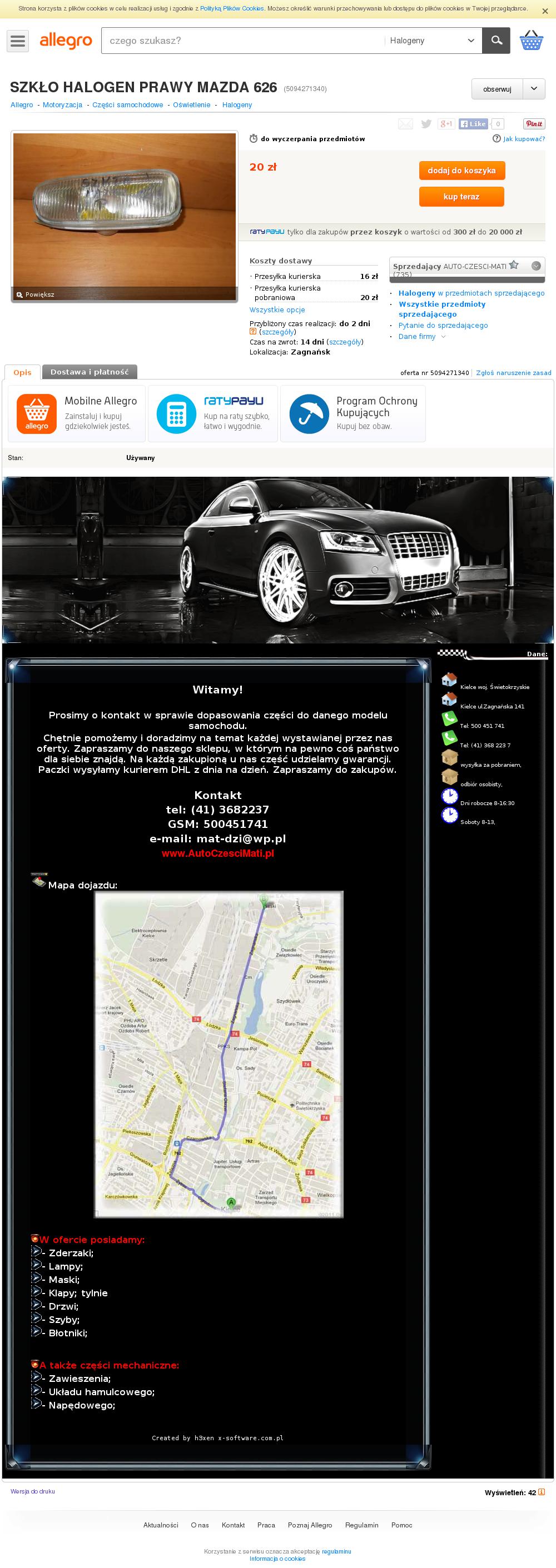

Mam pytanie odnośnie halogenu w Mazdie 626 model GF z 1998 roku, znajomy ma rozbite szkło i prosił mnie żebym mu zakupił nowy halogen. Czy do tego halogenu da się dokupić sam szklany klosz i go zamontować czy te halogeny są tylko sprzedawane w całości ?
PeKa napisał(a):Nie da sie dokupić samego szkła.
No , a tutaj ktoś oferuje
http://allegro.pl/szklo-halogen-prawy-m ... 71340.htmlTylko pytanie – czy to rozbite szkło da się wymontować i założyć nowe ?
