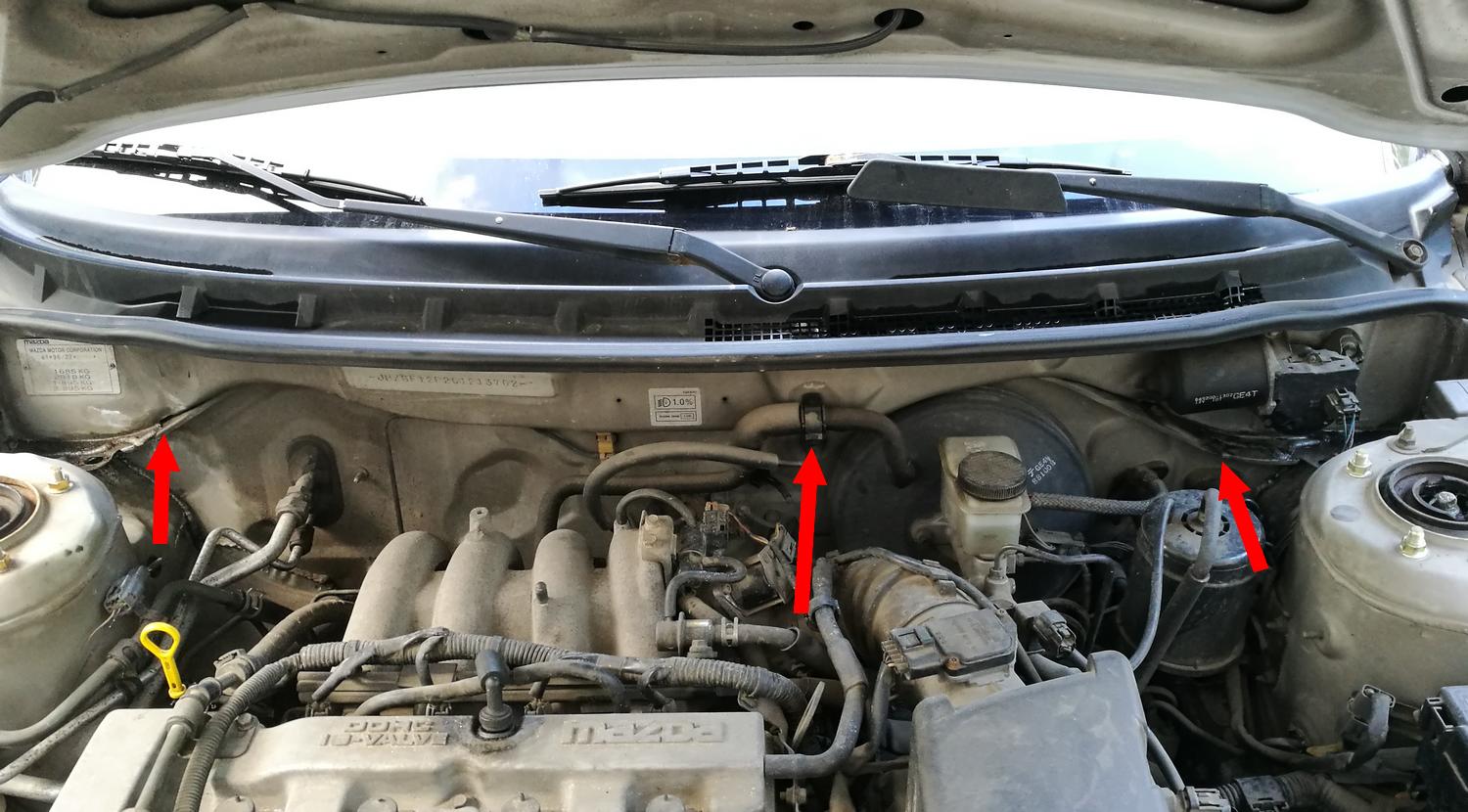

Mam problem, od pewnego czasu zdarze się, że mam potop w samochodzie – nasiąknięte dywaniki woda, i to całkiem solidnie. Naczytałem się, że głównym sprawcą mogą być niedrożne odpływy wody w podszybia. Dzisiaj podniosłem maskę, polałem podszybie litrem wody, woda pięknie leci trzema "otworami" na połączeniu blach w komorze silnika (zaznaczone czerwonymi strzałkami). Czy tak być powinno? Jakieś sugestie, skąd ta woda może pochodzić? Nie ma reguły, czasem po dużym deszczu jest sucho, a czasem po "przewlekłym" (np. topniejący śnieg, jest bardzo mokro.

No i chyba znalazlem miejsce przecieku... Lałem wężem wodę na szyby boczne i okazało się, że pojawia się woda na dywaniku za kierowcą, spływająca z drzwi. Przypuszczam, że woda, która pojawia się na pozostalych dywanikach ma analogiczne pochodzenie. Czy ma ktoś pomysł, jak temu zaradzić? Dodam, że odpływy są drożne, woda wypływa spod boczków i spływa po nakladce na próg do wnętrza.
