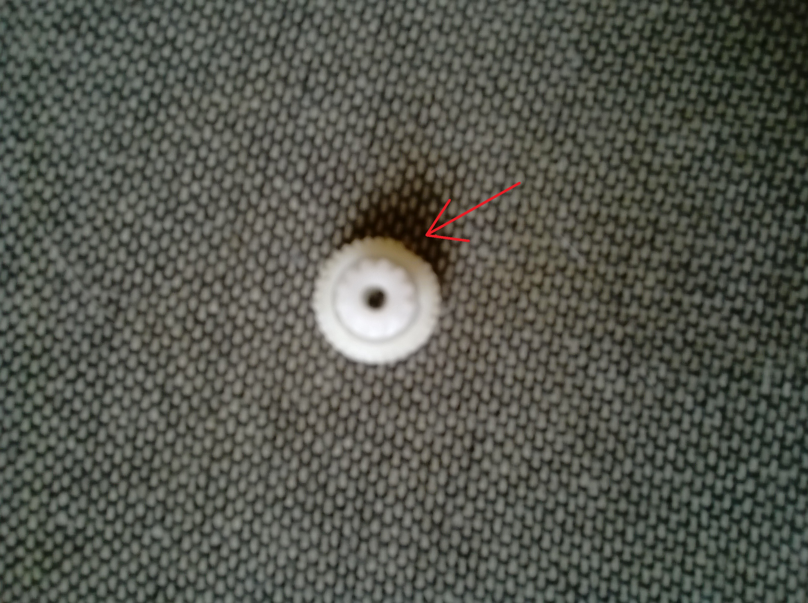

Witam wszystkich.
Od pewnego czasu podczas zamykania i otwierania mojej mazdy z tylnych prawych drzwi wydobywał się dziwny dźwięk. Wczoraj rozebrałem drzwi i ustaliłem winowajcę. wytarło się kilka zębów na zębatce którą bezpośrednio napędza silnik siłownika. zdjęcie w załączniku. Przeszukałem pół internetu i ni cholery nie idzie znaleźć takiego siłownika. czy może ktoś z was miał podobny problem i mógł by podpowiedzieć skąd zdobyć taką zębatkę?

Postprzez Jarkowski » 14 cze 2015, 17:56
Witam. Mam ten sam problem. Czy udało się Tobie kupić tą zębatkę lub siłownik?

Postprzez darkaman » 17 cze 2015, 20:24
To mnie zmartwiłeś bo u mnie wczoraj pojawił sie taki dziwny dźwięk ale w drzwiach od kierowcy a właśnie coś jakby przeskakiwało przez tryby :( Drzwi zamykają się ale pewnie juz niedługo zważywszy na to chrobotanie.

Postprzez Jarkowski » 18 cze 2015, 13:50
Do misiur . Jak rozebrałeś siłownik, aby wyjąć uszkodzoną zębatkę, to tak jak ja połamałeś płytkę z przełącznikiem? U mnie metalowa ośka z kołnierzem haczy o płytkę i ją wygina.

Postprzez Jarkowski » 26 cze 2015, 14:42
Witam.
Rozmontowałem siłowniki ze wszystkich drzwi i okazuje się że płytka z przełącznikiem o której pisałem jest tylko w drzwiach kierowcy. Dla informacji do poszukujących połamanej zębatki- w każdym siłowniku jest taka sama. Można poszukać w ogłoszeniach i kupić siłowniki lub całe zamki obojętnie od których drzwi i ją wymienić. Ja tak zrobiłem. Ceny od 30 zł do 80zł. za szt. papa

Postprzez misiur » 10 lip 2015, 10:51
Witam.
Przepraszam za brak odpowiedzi. urlop :)
Problem rozwiązany za niecałe 6 zł. nie opłaca się dokupować oryginalnego siłownika ponieważ są drogie. kupiłem siłownik uniwersalny i dołożyłem go. w drzwiach jest na tyle miejsca że wszystko bez problemu wejdzie.
