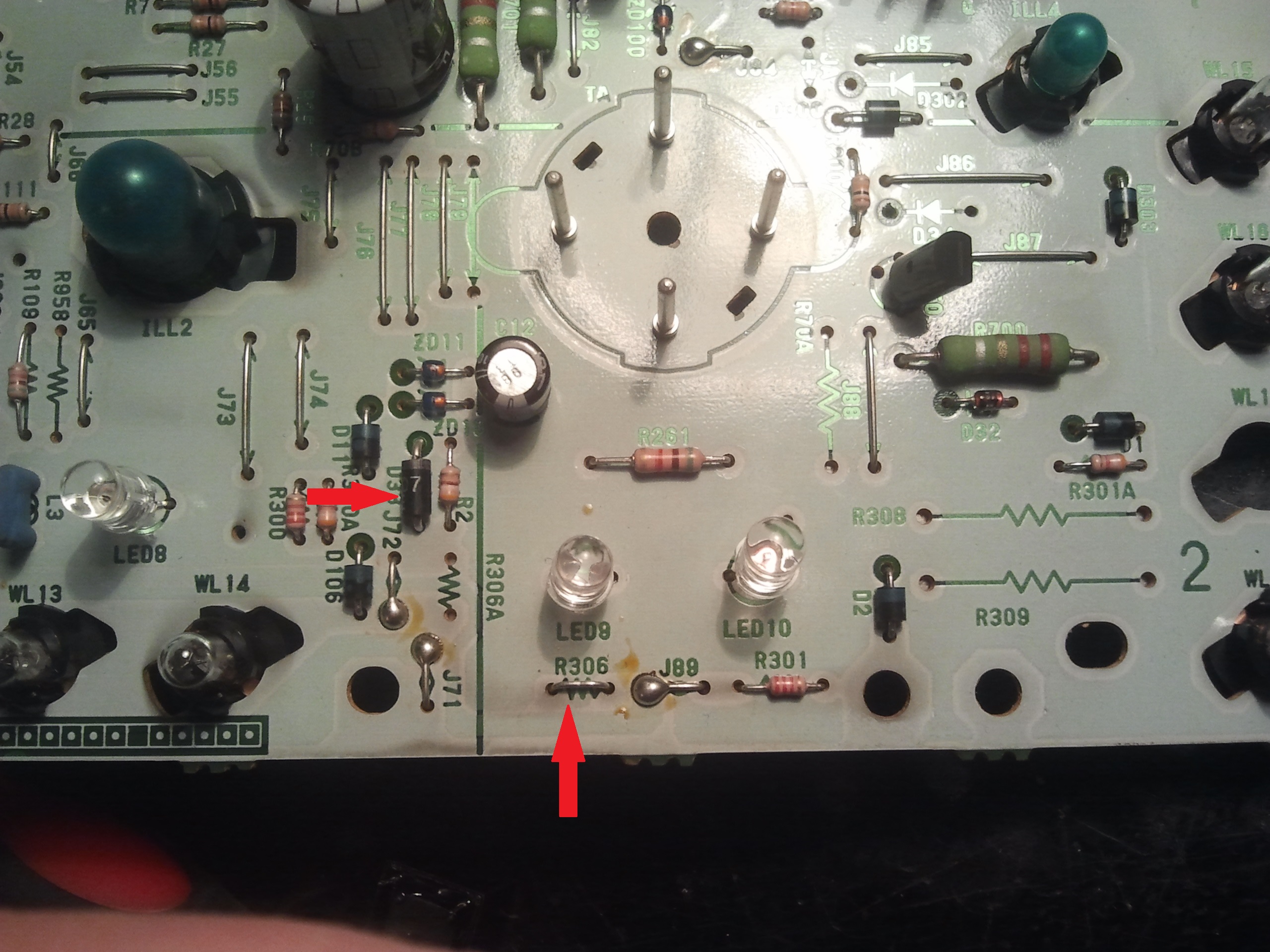

Przy okazji wymiany spalonych żaróweczek na przełącznikach i podświetlaniu licznika stwierdziłem, że zrobię sobie kontrolkę otwartych drzwi.
Niestety moja 626 nie ma jej fabrycznie. W miejscu gdzie powinna być, od spodu jest przygotowany kształt ale samą kontrolkę niestety musiałem wydrapać własnoręcznie co niestety nie wyszło pięknie, ale spełnia swoje zdanie.

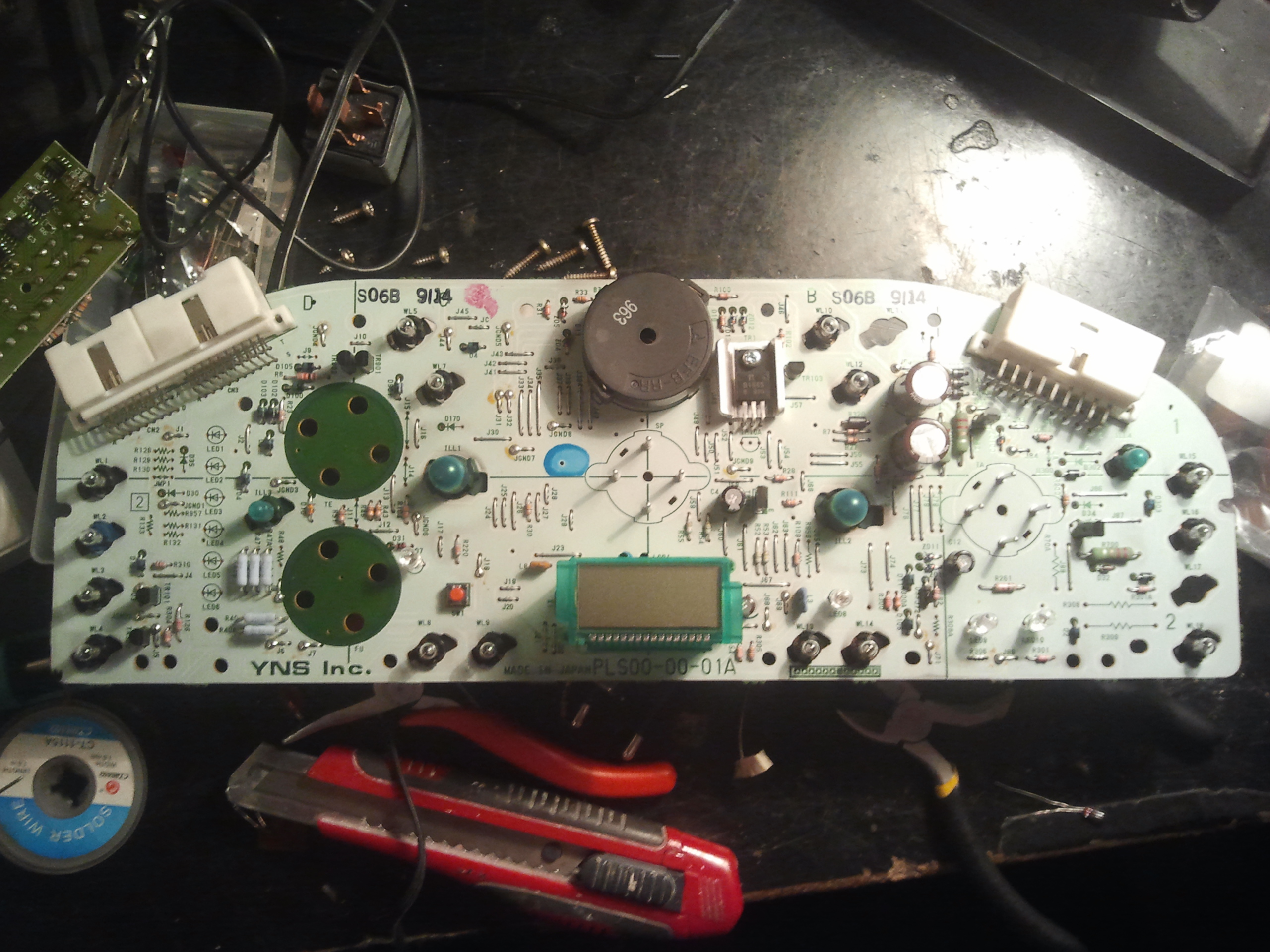

Korzystając z tego poradnika rozbieramy zegary: viewtopic.php?f=451&t=121961
Moje zegary i pewnie większość w 626 są inne niż w 323 dlatego ścieżko sa poprowadzone inaczej mimo iż kontrolka znajduję się w tym samym miejscu.
Zastosowałem diodę na napięcie 12V, przez co nie musiałem wlutowywać rezystora R306 tylko wlutowałem zworę.
W miejscu zaznaczonym strzałką (D33) wlutowałem diodę prostownicza

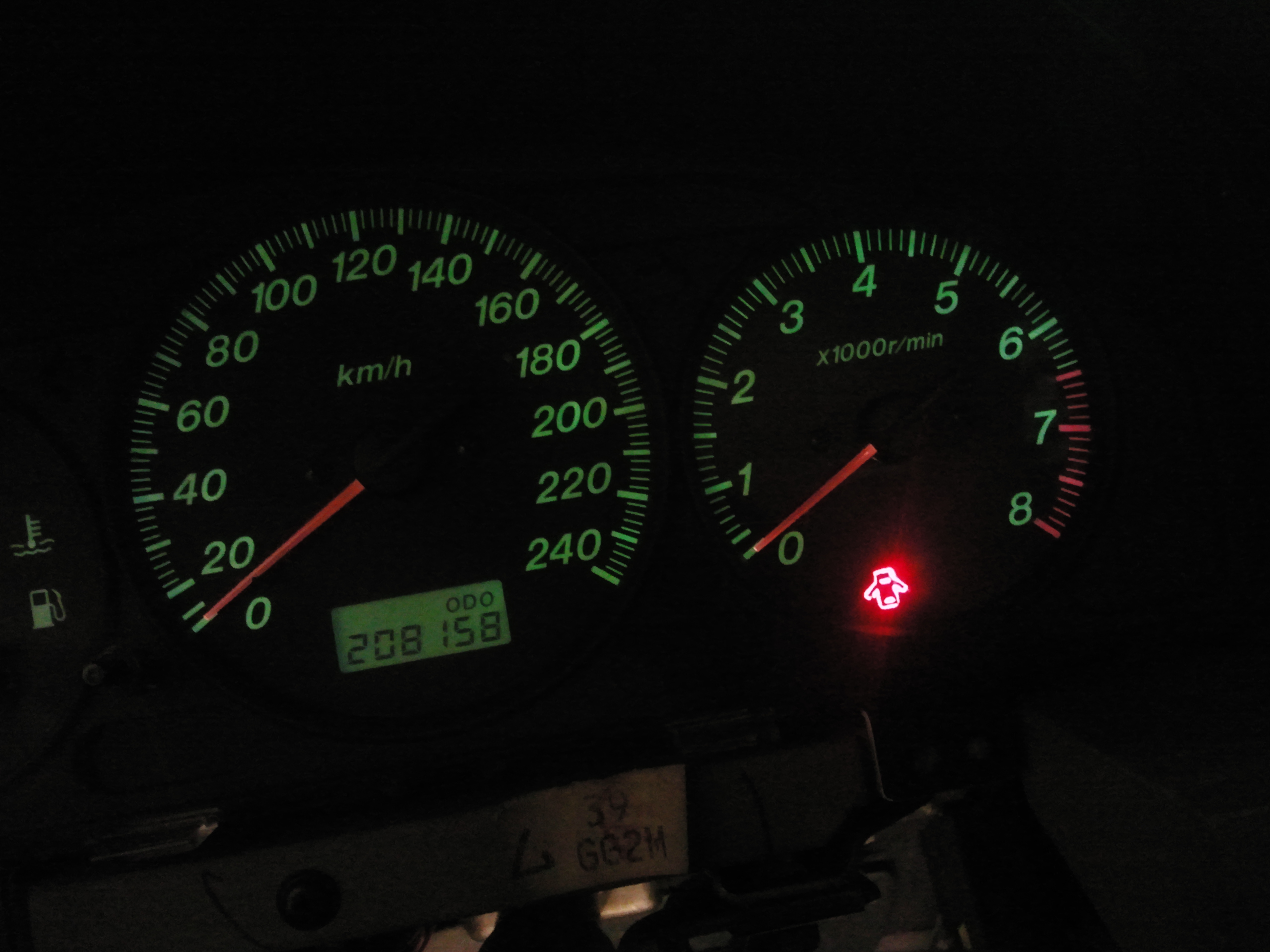

Kontrolka wygląda tak jak zna zdjęciu. Nie wyszła najlepiej ale spełnia swoje zadanie. (Mi przypomina miśka z rozłożonymi rękoma:P)
