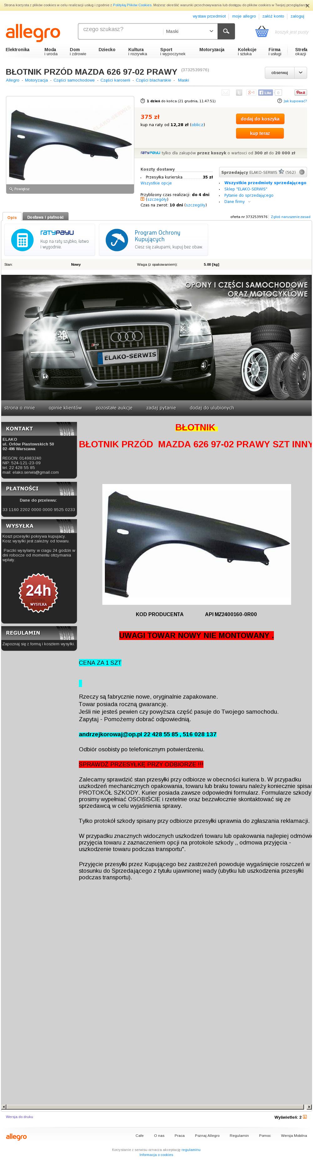

Wczoraj miałem stłuczkę i niestety cały prawy bok muszę wymienić. Szukałem na allegro drzwi i błotników i znalazłem błotniki "nowe, oryginalne".
Przykładowa aukcja: http://allegro.pl/blotnik-przod-mazda-6 ... 39976.html
Jestem ciekaw jak jest z dopasowaniem tych elementów i z zabezpieczeniem antykorozyjnym. Co jest lepiej kupić: używane w dobrym stanie (zdaję sobie sprawę, że ciężko o to), czy te nowe? Jakie są wasze doświadczenia z wymianą blach?

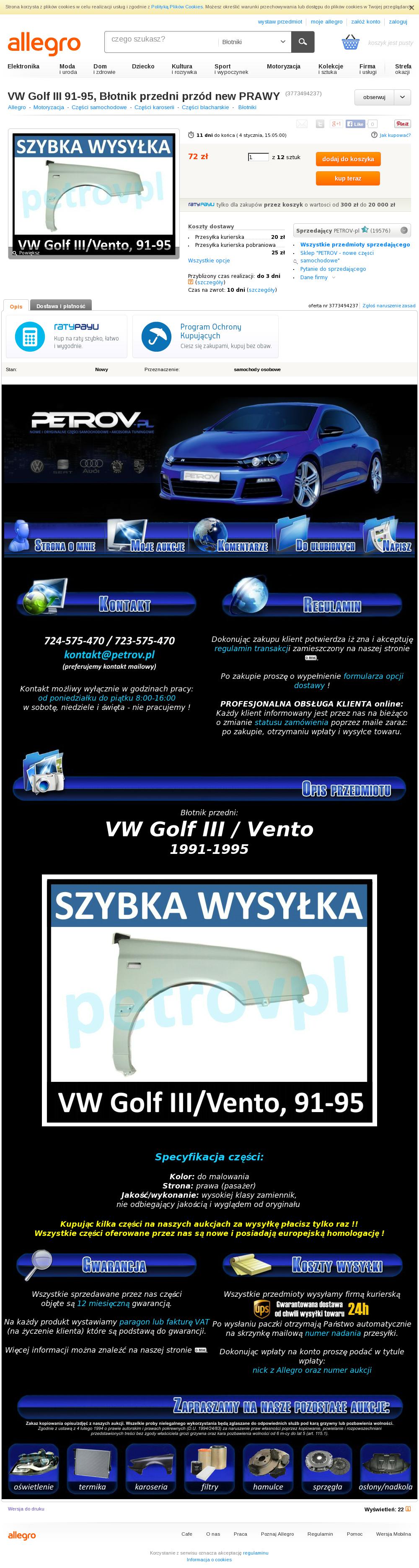

http://allegro.pl/vw-golf-iii-91-95-blo ... 94237.html Te zwykle są gorszej jakości :) podkład się przeciera przy matowieniu...
