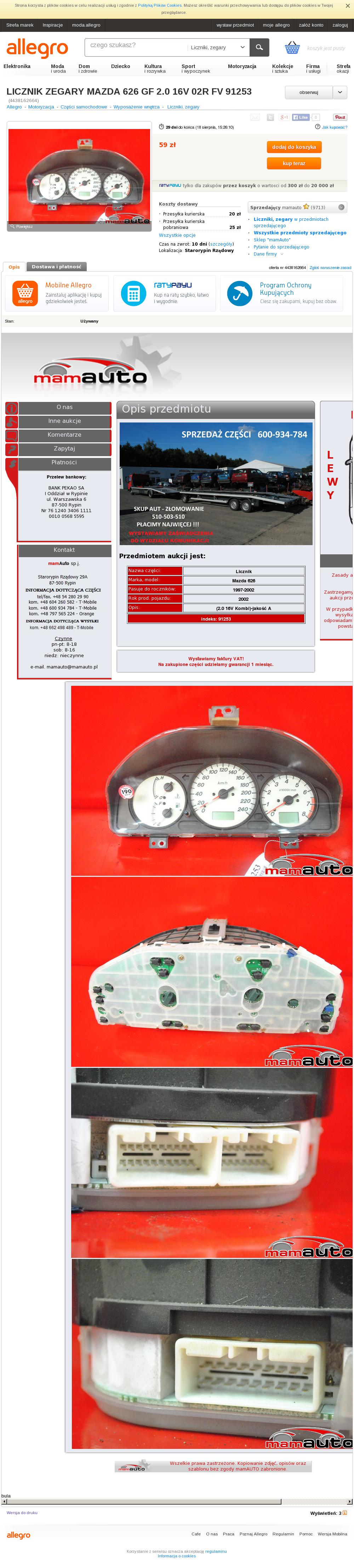

Przeglądałem dziś w wolnej chwili allegro i znalazłem:
http://allegro.pl/licznik-zegary-mazda- ... 62664.html
Czyli pochodzący bezpośrednio z 626. Pytanie o podłączenie licznika tak, aby i komputer w obrotomierzu działał, już zadawałem, ale je ponawiam: czy ta wiązka, która idzie do komputera pokładowego w konsoli centralnej może być "przekierowana" w inne miejsce, a konkretnie do licznika?
ZdzichuZ
Postprzez chudya » 21 lip 2014, 12:57
W tej ofercie w jednym miejscu jest napisane, że zegary są do GF, a w drugim, że do kombi. Podejrzewam, że człowiek nie bardzo wie, co pisze i po prostu część pochodzi z Premacy.

Postprzez ZdzichuZ » 21 lip 2014, 16:10
Tylko białe zegary wyskalowane do 240 nie były montowane w Premacy (w BJ-tce też nie). Bardziej prawdopodobne jest to, że gość nie wie o tym, że kombi to GW ;) Taka "240" – tka z kompem w obrotomierzu była jedynie w GF / GW.

Postprzez grzech_z » 22 lip 2014, 12:02
ZdzichuZ napisał(a):Taka "240" – tka z kompem w obrotomierzu była jedynie w GF / GW.
ale poliftowej raczej

Postprzez ZdzichuZ » 22 lip 2014, 21:42
Tak, tak, oczywiście w polifcie. Ja mam właśnie białe, ale bez tego komputera w obrotomierzu. Myślałem, że była jedynie wersja z komputerem w FS HP 136 KM, ale na mobile.eu i w zwykłym FS – ie widziałem. Kupić licznik jak widać można, przycisk od obsługi kompa pewnie podpasuje od BJ – tki, ale właśnie zostaje kwestia podłączenia.
