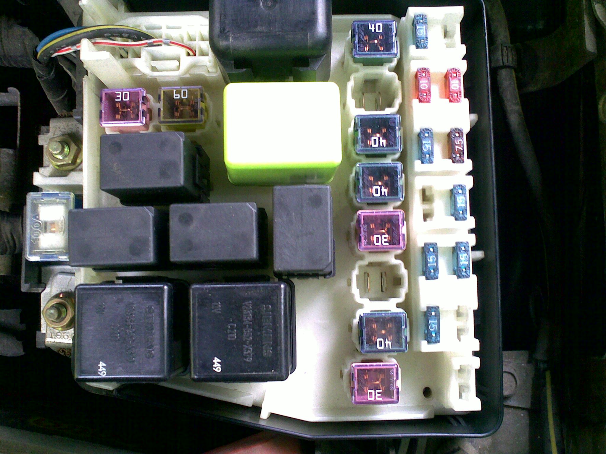

Załączam zdjęcie skrzynki i bardzo proszę o wskazanie mi, który bezpiecznik odpowiada za te światła.
Czy ma ktoś rozpiskę tej skrzynki ? Rozpiski które widziałem w podobnych tematach 626 nie odpowiadają układowi mojej.

Masz zapewne jeszcze jedną skrzynkę bezpieczników w kabinie. Jest ona umieszczona przy drzwiach kierowcy przy podłodze. Sprawdź jeszcze tam bezpieczniki.

pav123 napisał(a):Czy ma ktoś rozpiskę tej skrzynki ?
Jak opisane wyżej są dwie skrzynki bezpiecznikowe a na pokrywkach od spodu powinny być opisane bezpieczniki, który od czego ;)

Postprzez zita » 14 maja 2013, 09:16
Witam.
Tak wygląda moja skrzynka:
i skrzynka

Wszystko co HEAD to światła Masz tam przekaźnik spróbuj go zamienić z innym takim samym lub połóż rękę na przekaźnikach i włączaj światła poczujesz czy przekaźnik klepie. Jeśli przy drogowych nie klepnie to może być uwalony (pod warunkiem że bezpieczniki są dobre) lub przeczyścić styki – czasem zaśniedzieją zwłaszcza pod machą ;)
