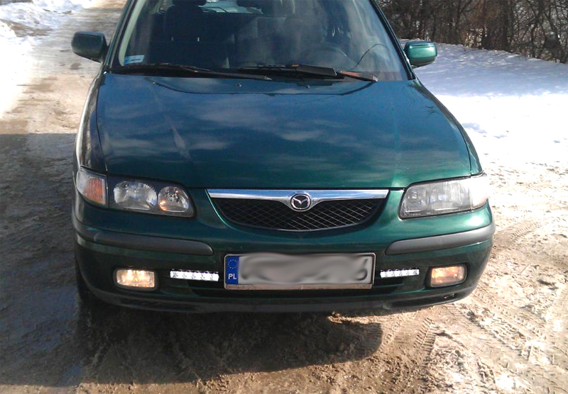

Większość z Was montuje je albo w tym otworze pod halogenami albo gdzieś obok.
Takie rozwiązanie mi się nie podoba specjalnie, a druga sprawa: mam walnięte halogeny (których tak poza tym nie używałem). Dlatego też zastanawiałem się nad zamontowaniem DRL w miejscu mocowania przeciwmgłowych...coś jak w Skodzie Octavii. Spotkał się może ktoś z takim rozwiązaniem lub zamontował lampki w takim miejscu?

Mi najbardziej odpowiadało by właśnie wstawienie w miejsce halogenów – wyglądało by całkiem nieźle myślę.
Zastanawiałem się czy by nie wsadzić do środka np. okrągłego modułu LEDowego... ale na razie myślę jak to zrobić, aby nie było kiczowato :P

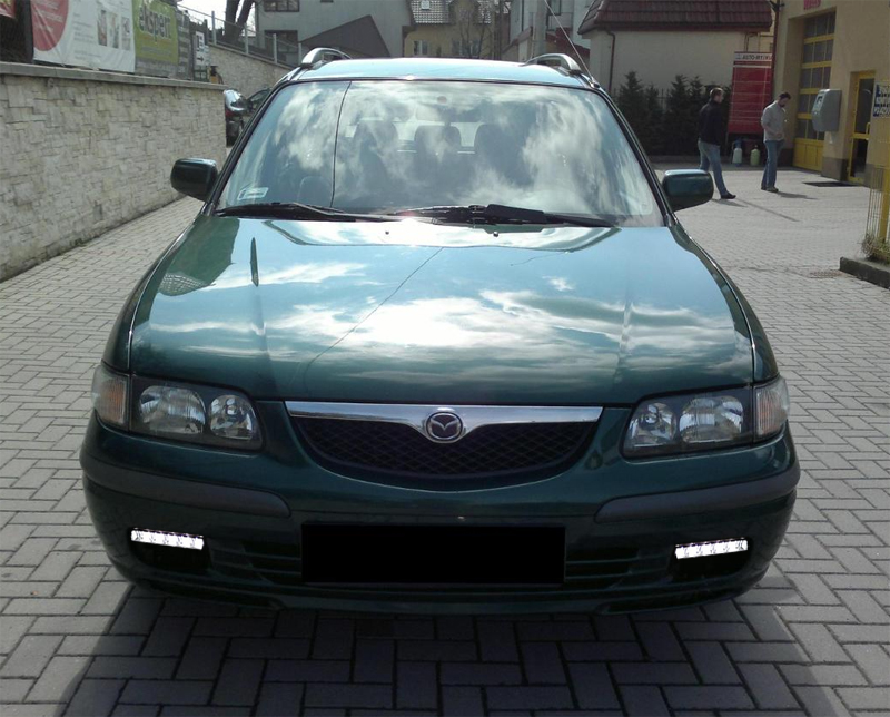

Wg mnie, jedna wielka **ujnia. Albo w halogeny wmontowac jakis modul, albo kupic jakies okragle i zamontowac w miejsce halogenow, aplikujac w odpowiedni sposob. Nie lubie tych paskow led ktore wszystkie wygladaja jak tandeta z bazaru.

Dominator napisał(a): Nie lubie tych paskow led ktore wszystkie wygladaja jak tandeta z bazaru.
<spoko> dokładnie. Przez dwa lata jak mam Madzię jeszcze nie ładowałem aku a energii nigdy nie brakło. Auto eksploatowane na co dzień, w większości roku krótkie przeloty sporo startów parkowanie pod chmurką i jeszcze żarówek nie zmieniałem ;) oszczędności na paliwie przy LED-ach myślę że są znikome więc "gra niewarta świeczki" tylko oszpecenie auta <diabełek> co innego gdy są instalowane i wkomponowane fabrycznie <ok>

Ja z tych samych powodów wykluczam na razie paski LEDowe – po prostu mi się nie podobają.
