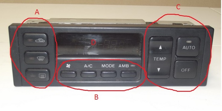

Jakie powinno być podświetlenie panelu klimatyzacji w Mazdzie 626 GF tzn. co się powinno podświetlać i na jaki kolor? Wydaje mi się, że u mnie któraś z żarówek się spaliła ale teraz już nie wiem jak powinno być fabrycznie.
Załączam zdjęcie panelu, na którym zaznaczyłem grupy przycisków i chciałbym się dowiedzaieć jak powinny być podświetlone:
– grupa A: u mnie podświetlają się na pomarańczowo gdy są włączone przyciski, ale czy powinny być zielone gdy są wyłączone?
– grupa B: w ogóle u mnie nie świeci się
– grupa C: tu chyba jest OK, na zielono cały czas, podświetlenie AUTO na pomarańczowo gdy włączone

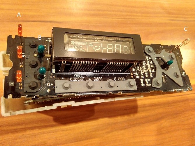

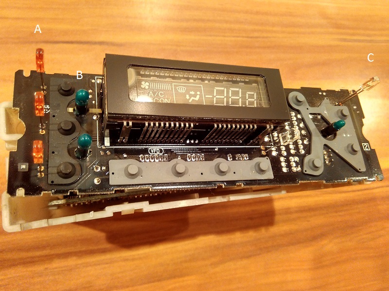

Załączam też zdjęcie wnętrza panelu. Jaki jest symbol tych żarówek pomarańczowych (A) i białej (C)?

Wszystkie przyciski (A,B,C) są podświetlane na zielono. Wymontuj panel (dwie minuty roboty) i po prostu zobacz, które żarówki są spalone. Te odpowiedzialne za podświetlenie są widoczne na drugim zdjęciu (z zielonymi kapturkami).

OK, dzięki. To prawdopodobnie dwie zielone mam spalone (zaznaczone na drugim zdjęciu w miejscu B) bo nic mi się po prawej stronie nie świeci.

Kolego, absolutnie nic nie kombinuj, u mnie w GW z 98r swieci jak u cb, tzn A na pomaranczowo, C na zielono+auto pomaranczowe, B wgl nie swieci(nawet na teoim zdj widac ze nie ma tam zadnych zarowek. Tylko jak wcisniesz AMB(temp zewn) to powinno świecić na pomarańczowo chyba

Już wymieniłem żarówki w panelu. Dodam, że grupa przycisków B ma jednak zielone podświetlenie. Tylko, że niestety żarówki nie są jak oryginalne. Kupiłem dwa rodzaje 14V 50mA zielone i te są OK ale fabryczne lepiej świeciły. Wziąłem też białe 12V 50ma ale oryginalne kapturki były za duże. Oryginalne żarówki chyba jakieś specyficzne bo w podstawkę wchodzą o średnicy 3.2 mm a u góry ponad podstawką jej średnica jest większa (ok 4.2 mm). Takich nigdzie nie znalazłem.
