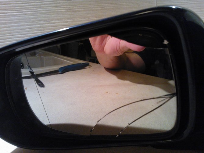

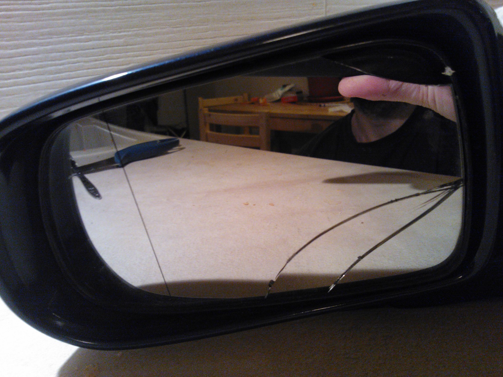

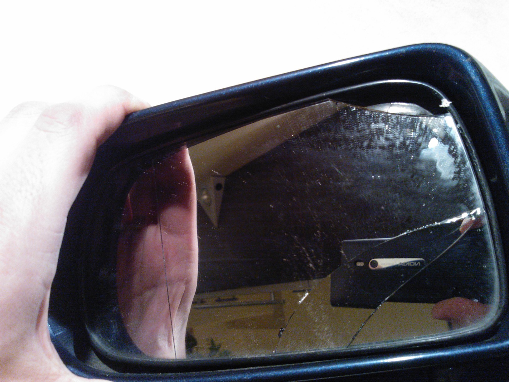

Próbowałem to wykonać, demontaż poszedł łatwo, ale pojawił się problem.
Zbiło mi się listerko.
Grzałem kilka minut aż parzyło, jednak ramka nie stawała się bardziej plastyczna.
Załączam zdjęcia. Czy nie ma na to jakiegoś łatwiejszego rozwiązania?

Nie widzę innego sposobu. Podgrzewasz lusterko na całej powierzchni żeby klej zrobił się plastyczny i zaczynasz podwadzać (w moim wypadku małym cienkim śrubokrętem ). Jak już delikatnie powadzisz to w powstała szczelinę najlepiej skierować strumień ciepłego powietrza. Lusterko chyba pękło bo zacząłeś podwadzać za róg.
ps. podwadzając lusterko cały czas je podgrzewasz, dlatego miałem je zamontowane na samochodzie w jednej ręce suszarka w drugiej śrubokręt

Postprzez marlowe » 6 lut 2013, 21:46
Na początku się wystraszyłem, że lusterko będzie kosztowało fortunę jak wszystko do tej mazdy, ale powiem Wam, że przez przypadek nawet lepiej wyszło, bo na allegro można zamówić lusterka sferyczne (lustrzane wkłady) za 25 pln.
Dodatkowo chciałbym wnieść od siebie informację, że można też kupić lusterka (lustrzane wkłady) w wersji podgrzewanej, nie wiem tylko w jakiej cenie, ale może się okazać, że wyjdzie podobnie do sumy cen za wkłady niepodrzewane, maty grzewcze i przesyłki.
Ponadto chciałbym wnieść od siebie, że lepiej lusterka nie rozbijać :)
