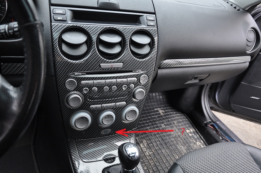

Postprzez daymaker » 10 lis 2013, 09:43
Witam. Chciałbym się podpiąć pod ten temat bo nie za bardzo wiem gdzie wyłączyć przednią poduszkę pasażera w mojej 6-tce. Niby na dole w konsoli środkowej zaświeca się na zielono podczas włączania zapłonu kontrolka, ale nie mogę tego nacisnąć, więc pewnie włącznik znajduje się gdzie indziej... Z góry dziękuję za pomoc....

Postprzez alk80 » 19 gru 2013, 21:34
w fotelu pasażera jest mata z czujnikiem, który wykrywa fotelik (oczywiście oryginalny) i dezaktywuje poduszkę
przypominam że w myśl przepisów prawa: dopuszczone jest przewożenie dziecka na przednim fotelu pasażera, wyposażonym w poduszkę powietrzną, jedynie w atestowanym foteliku, przodem do kierunku jazdy
czyli:
– dziecko siedzi "normalnie" nie wyłączamy poduszki, na przednim fotelu nie można stosować samych podkładek pod tyłek
– dziecko jedzie np w nosidełku, poduszkę wyłączamy, albo dziecko jedzie z tyłu
