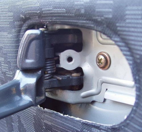

nietypowa usterka mi się zdażyła. Mianowicie pękła mi sprężynka trzymająca klamkę na miejscu. Widać to dokładnie na zdjęciu poniżej. Niby pierdoła, ale lubię mieć ogarnięte w aucie zwłaszcza , że to klamka kierowcy. Pytanie mam takie:
1 czy da się ten element wymienić, czy trzeba cały mechanizm klamki podmienić?
2 jak wymontować mechanizm klamki bez rozbierania tapicerki (nie wiem jak odczepić cięgna)?
Z góry dzięki za porady.

Pastuch napisał(a):1 czy da się ten element wymienić, czy trzeba cały mechanizm klamki podmienić?
Wymieniasz tylko widoczny element (rączka+przykręcona blacha ze sprężyną).
Odkręcasz widoczną śrubę, wyjmujesz blachę spod tapicerki i spokojnie śrubokrętem (ew. chudnym i prostym palcem o ile posiadasz) wyczepiasz cięgna spod blachy. Montaż odwrotnie.

Postprzez Pastuch » 10 paź 2010, 11:49
Dzięki za odpowiedź.
Przy oględzinach próbowałem odczepić te cięgna, ale jakoś mi nie poszło za dobrze. Wolałem zapytać może jest jakaś tajna technika :)
Nabędę nową klamkę to trzeba będzie się przyłożyć do demontażu.

Przy odczepianiu cięgien zasada jest jedna i do tego prosta, najpierw plastik zabezpieczający przed samoistnym wysunięciem cięgna, później drut cięgna. Montaż odwrotnie.
