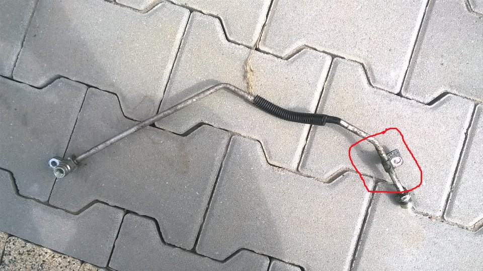

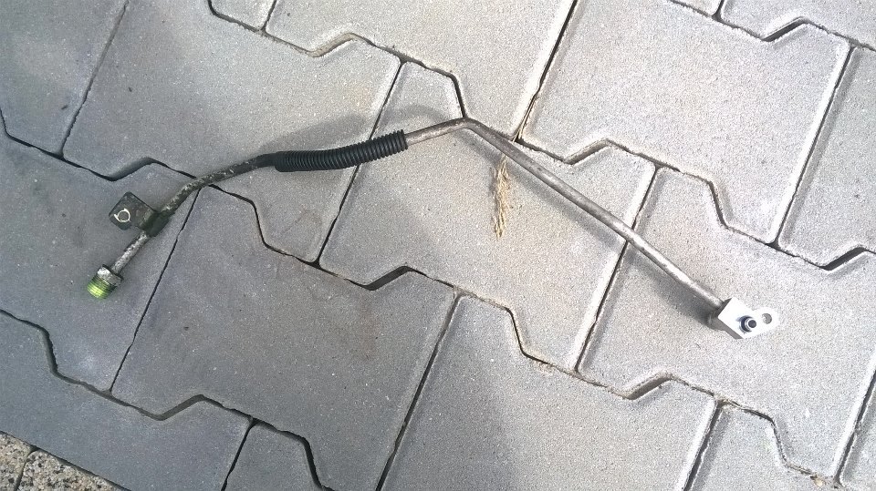

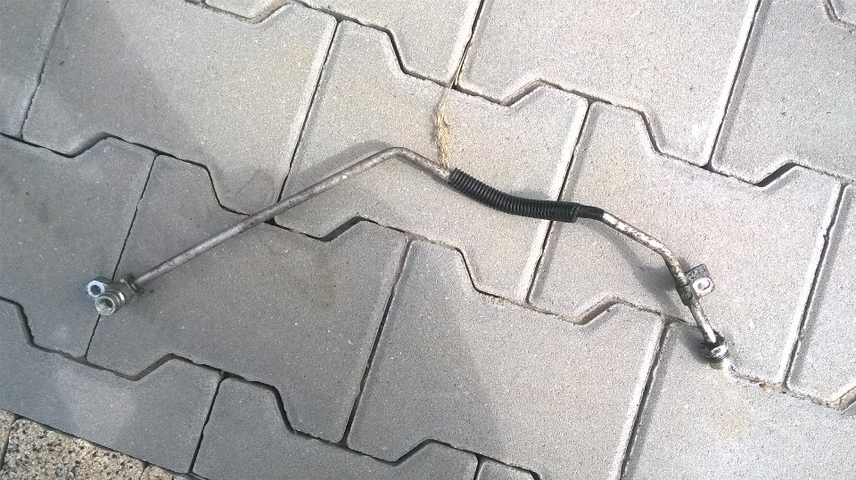

Miałem małe zawirowanie ostatnio i niestety dopiero teraz zabieram się za naprawę. Wymontowałem tą rurkę, i teraz mam taką prośbę – mógłbyś mi mniej więcej zaznaczyć który obszar powinienem najlepiej wyciąć i wstawić nowy materiał? Przesyłam wymontowaną rurkę w załączniku.

Postprzez alk80 » 11 cze 2016, 10:19
odciąć końcówki i cała rurkę dajesz nową

Postprzez szkodnik_byd » 11 cze 2016, 12:04
Wystarczy ten fragment przy tej objemce metalowej
Objemke zdjąć i po zaizolowaniu teflonem założyć ponownie
Od biedy jak nie będzie tej objemki to też się nic nie stanie

Postprzez baklazan » 14 cze 2016, 06:42
Czyli ogólnie usuwam ten fragment zaznaczony kolorem, a złączka zostaje tak?

Postprzez motylek322 » 14 cze 2016, 08:25
Dokładnie rzecz biorąc wymieniamy ten fragment rurki, który miał styczność z obejmą mocującą do nadwozia. Właśnie ta obejma powoduje uszkodzenie aluminiowej rurki i rozszczelnienie układu klimatyzacji. Jak już zostało napisane po wspawaniu nowego odcinak rurki możesz założyć obejmę ale wcześniej owiń czymś rurkę. Jak mi powiedziano przy naprawie klimy fachowcy zalecają pozbycie się tej obejmy. Nic bez niej się nie stanie.
PS
złączka na końcu rurki zostaje.
