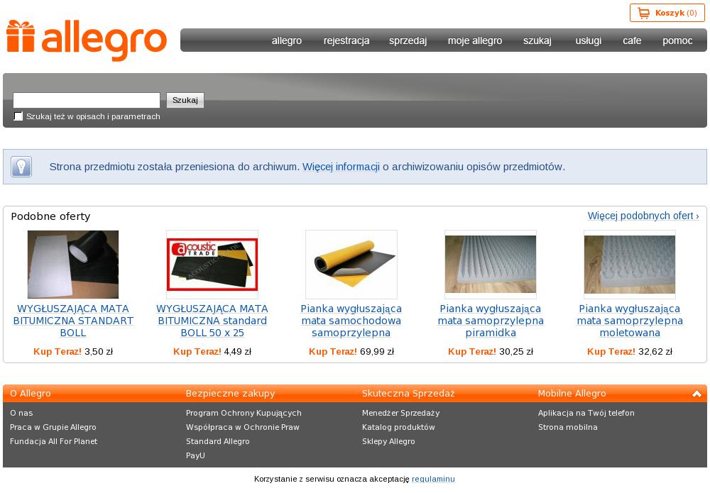

Postprzez Seraf » 10 mar 2011, 11:41
odgrzeje kotleta żeby nie zakładać nowego tematu:
Co sądzicie o takich matach wygłuszających? miał ktoś kiedyś z tym styczność?
chodzi mi o wygłuszenie bagażnika
http://allegro.pl/wygluszajaca-mata-bit ... 53835.html
(jakby aukcja się skończyła zostanie zdjęcie)

Postprzez Radex » 10 mar 2011, 13:35
Seraf a nie lepiej i taniej kupić rolkę maty dekarskiej w markecie?
efekty będą pewnie takie same.
to i to nie jest profesjonalnym materiałem wygłuszającym bo za taki trzeba dać 5 razy więcej.

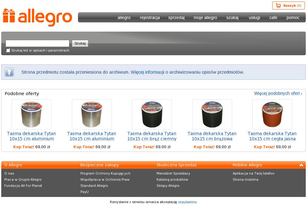

Postprzez tomek626 » 28 paź 2011, 19:11
Ja także zamierzam wygłuszyć podłogę w bagażniku, gdyż jak widzę mamy tam gołe blechy. Czy sprawdzi się tam taśma dekarska bitumiczna np. taka:
http://allegro.pl/tasma-dekarska-tytan- ... 86701.html
Czy też lepiej zastosować coś na bazie filcu. Jak miałem Vana tam cała podłoga była pokryta 1cm filcem i prócz świstu wiatru nic nie było słychać.

Postprzez kierownik » 3 lis 2011, 08:24
tylko grubości tego nie napisali...

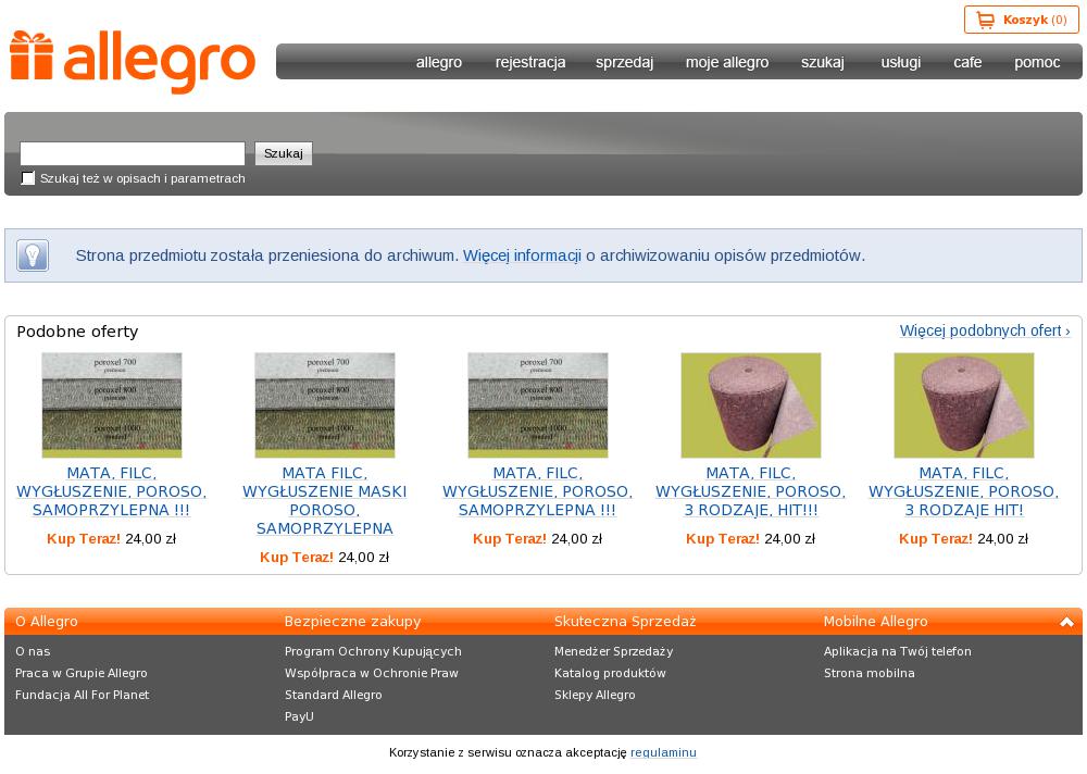

Postprzez adidom » 7 lis 2011, 16:59
Ja podłogę w bagażniku wygłuszyłem takimi matami
http://allegro.pl/mata-filc-wygluszenie-poroso-samoprzylepna-i1919224026.html
ale nadkola planuje wygłuszyć Noxudol'em 3100

Postprzez tomek626 » 7 lis 2011, 17:17
i jak, duża różnica?
Od: 5 wrz 2011, 10:41
Posty: 91
Skąd: Siedlce
Auto: 626 99" 2.0 GW Exclusive
Postprzez adidom » 7 lis 2011, 17:33
Jest ciszej ale jak zrobię nadkola przednie i tylne oraz wszystkie drzwi to może wtedy będzie jakaś duża różnica.
W miejsce koła zapasowego mam zamontowaną butle z gazem tyle że większą bo 48 litrów, jest ona wyższa niż wnęka na koło o 1-1,5 cm. Zastosowałem te maty żeby wyrównać podłogę w bagażniku, a przy okazji wyciszyć tył :D
