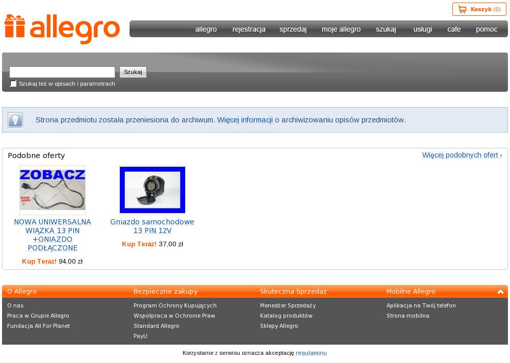

Może po prostu masz zamontowane gniazdo 13-pinowe takie jak na przykład tutaj. To jest normalne gniazdo stosowane w europie. Ale fakt faktem najbardziej rozpowszechnione są gniazda 7-pinowe.
Ja osobiście nie bawiłbym się w żadne przejściówki, tylko kupił nowe gniazdo i zamontował. Schemat podłączenia znajdziesz w 2s u wujka google. Wyjdzie Cię to najtaniej, najszybciej i najpewniej. Bo stosowanie przejściówek to dodatkowe "ryzyko", że coś zaśniedzieje, odpadnie czy się rozłączy. Nowe gniazdko kupisz i na allegro ale i w każdym sklepie motoryzacyjnym.
