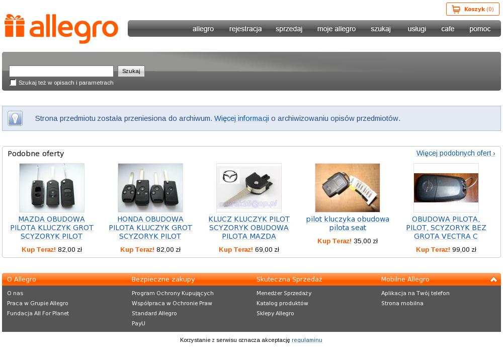

A jak sądzicie, byłby uzytek z takiego cuda http://allegro.pl/mazda-obudowa-pilota- ... 97807.html (ten model co opisany na początku fotorelacji) w przedliftingowej 626? Czy może jest szansa dorobić jakoś guziczki?
Bo szukając nawet oryginalnego pilota, doczepianego do kluczyka, trzeba sie liczyć z kosztem 129 zł za używany....to ja dziękuję :) wolę pokombinować i w końcu zrobić ten scyzoryk....estetyka nieporównywalna!

No przecież napisali już kilka razy, że nie będzie to pasowało do przedliftowej 626 GF :/ Przeczytaj wszystko od samego początku to sam się przekonasz.
